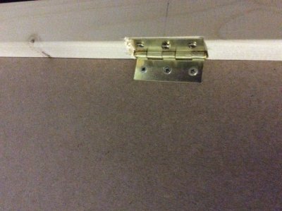

Ik ben met een zelfde project bezig. Ik heb 9 mm MDF gebruikt met gewone platte scharnieren 3 per deur. De scharnieren wel verzonken in het frame waardoor de deuren er plat op lijken te liggen. Voordeel van de dunne deuren is met name het gewicht en al is dat persoonlijk ook een nettere uitstraling. Vergis je ook niet in de kosten van de scharnieren. Ik had 45 scharnieren nodig voor in totaal 15 deuren op zolder. Dat was al voor 50 euro. Als je aan keukenkast scharnieren denkt zal het nog veel duurder worden.

Ik heb 9 mm MDF gebruikt met gewone platte scharnieren 3 per deur. De scharnieren wel verzonken in het frame waardoor de deuren er plat op lijken te liggen...
Platte schanieren, zitten die dan aan de binnenkant zodat je ze niet ziet? En hoe zitten ze aan het deurtje, schroeven van 7 mm lengte oid? En die 9 mm trekt niet krom?

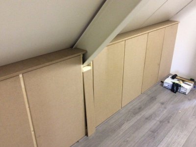

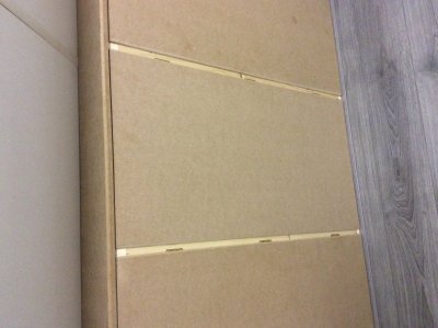

Er van uitgaande dat de zolder gewoon wel droog is trekt het mdf echt niet krom. Ik heb dit in mijn vorige huis ook zo gedaan. De deuren zitten verder op hun plaats met simpele magneetsnappers.
Korte schroeven zijn niet te vinden. Ik heb 10 mm schroeven genomen en telkens de punt er af geknipt zodat ze net niet door de plaat heen gaan. Ik zal enkele foto's bijvoegen. Het is nog niet af, alles moet nog geschilderd worden en enkele passtukken nog vastgezet worden. Zichtbaar is 1 van de 3 zolderkamers. De andere ruimtes zijn vergelijkbaar. image.jpgimage.jpgimage.jpg
