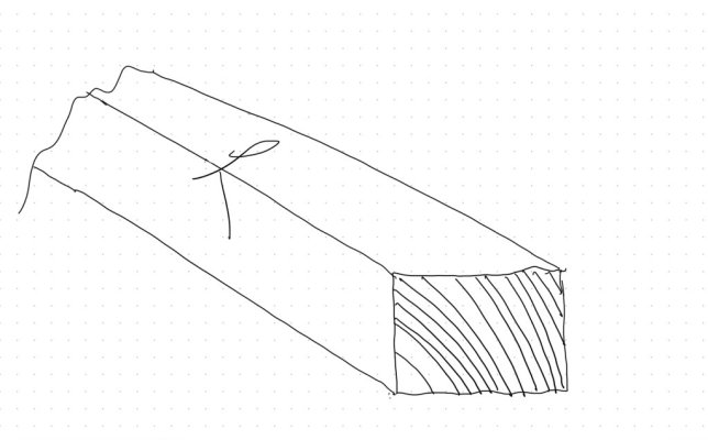

Afgelopen weekeinde wilde ik een aantal ruwe balken glad schaven. Er zat machineslag in het hout, en het oppervlak was behoorlijk ruw. De oude blaken kwamen uit een scheidingswand.
Ik dacht het even makkelijk vlak te schaven met een #4 blokschaaf. Omdat het hout ook subiel bol / hol was, nam ik wat meer hout af dan ik anders zou doen.
Wat ik vergat was om de vlakken op haaks-heid te testen. Nadat ik klaar was, ontdekte ik dat een aantal vlakken niet mooi haaks meer waren.
Nu vraag ik mij af: hoe zorg je ervoor dat in dit geval de blaken mooi haaks blijven? En ik zou de maten ook gelijk willen houden: stel ik wil 4 balken vlak, glad en haaks schaven, hoe ga je dan te werk? De blaken zijn 250 cm lang en de kopse maat is 5x10 cm.
1 manier die ik op youtube vond was dat je van 1 referentievlak uitgaat en vanaf dit vlak met kruishout rondom op de zijwanden aftekent en evt. nog tape toevoegt voor betere zichtbaarheid. Vervolgens ga je op de gewenste dikte schaven.
Een andere manier die ik bij Paul Sellers zag was dat je een mal kunt maken, maar voor grote balken lijkt mij dit niet heel praktisch:
