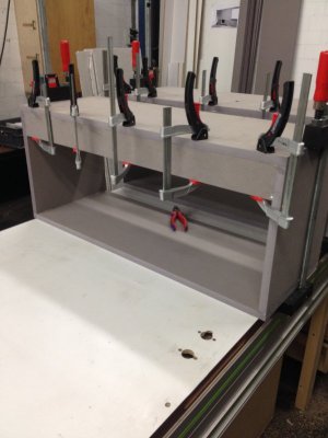

Ik heb ook zo'n systainer vol. En ze zijn altijd op. Het is inderdaad met één hand wat lastig, maar als je een goed passende verbinding aantrekt zit die ook echt vast. ook bij montagewerk (keukenkastjes stellen etc.) zijn ze erg fijn. Voor het zwaardere werk gebruik ik de grotere Bessey's parallel klemmen. Of gewone draaiklemmen.
groet,
CC

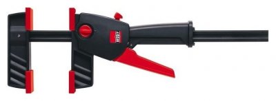

Toch even toevoegen dat de bessey duo een erg fijne eenhandsklem is. Ik gebruik m nu een paar maanden en is erg handig in gebruik. de spankracht is wel iets minder dan een normale draaiklem. De prijs is ook nog wel te doen, naar mijn idee.
de zwaarder kli ( ik heb ze van turnus) zijn iets minder goed met een hand te bedienen. Aan eenhandsklemmen heb je ook van die aldi, praxis maar die klemmen weinig. ook is de ergonomie is een stuk minder.
