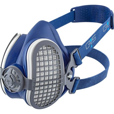

Ik draag een stofmasker en ben brildragend maar heb nooit last van beslagen glazen. Bedoel je misschien een volgelaatsmasker?

Deze heb ik ook en is zeker geen slecht masker.
Wat bij mij echt heeft geholpen tegen de beslagen bril glazen was dat ik naar lenzen ben overgeschakeld. Als je dat kan verdragen en wil doen is dat ook wel handig.
Maar ken er net zo goed mensen die deze niet kunnen verdragen of willen dragen. kost ook iets meer dan en bril maar mij heeft het veel geholpen.
