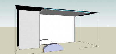

Hoi! Voor een projectje moet het plafond (18mm populieren beplakt met hpl) afm 1600x2700 (wrs. 2x 800x2700) kantelbaar worden. Als hij hangt moet hij uiteraard ook goed gefixeerd zijn. Het is in een bus en die beweegt natuurlijk behoorlijk. De reden: er zit licht boven en dat moet men kunnen vervangen...
Iemand een mooie suggestie?

Kun je hier eens foto's plaatsen van de situatie?
Zo kunnen wij als forumlid er beter op in spelen.
Foto's zijn belangrijk om een voorstelling te kunnen maken.
Je zal zeker een oplossing krijgen van eender wie.

Uit het design gelicht. Het plafond hangt pakweg 50mm vrij rondom van de wanden. Het idee is idd 1 kant scharnieren, en de andere kant 'iets' om 'm te fixeren en los te maken...

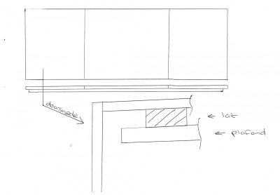

Het kantelplafond is afgeketst, maar ik ben nog wel opzoek naar een constructie voor het plafond. Zie schets: onderaanzicht, zijaanzicht (die ik ondersteboven heb getekend zie ik net :D) en doorsnede
Plafond is ongeveer 4m x 1,20m. De platen moeten blind bevestigd worden, bestaat uit 1 vast paneel en 2 losse die aan de kopzijdes verbonden zijn met een veer. Er zit ongeveer 1m tussen de lat links en rechts.. Ik dacht aan een soort haaklat, en dan alleen het laatste paneel ergens vastzetten in de lat erboven. Iemand nog iets slims?

Als je over de lengte van het plafond twee latten schroeft met of een schuine zijkant als van een French cleat of met een rechte groef kan je kleine happen uit de lat halen. Aan de bovenkant van de plafonddelen schroef je korte stukken van het contraprofiel met de zelfde lengte als de happen uit de latten. Twee blokken per zijde van elke plaat dus vier in totaal per plaat. De bedoeling is dat je de plafonddelen omhoog drukt met de blokken dooe de happen. Dan schuif je de delen naar hun plaats. Je zal de middelste plaat moeten fixeren door een schroef schuin door het blok in de lat te schroefen. Met een haakje zoals onder een tafel met losse midden bladen kan je de losse delen vastzetten aan de middelste plaat. Je moet de happen uit de lat zo kiezen dat ze op een andere plaats zitten dan de uiteindelijke locatie van de delen. Dan heb je alles onzichtbaar bevestigd.
