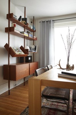

Hallo,
Ik ben van plan een inloopkast/dressing te maken aan de hand van het volgende idee:
Nu ben ik echter opzoek naar een manier om de verticale staanders aan zowel het plafond als de vloer vast te maken.
Aangezien het een modulair geheel moet worden wil ik de staanders nog los kunnen maken om nieuwe elementen toe te voegen.
Ik zat zelf te denken aan een soort vierkante tafelpoot met aan beide zijde een flens/plaat zodat ik het los kan schroeven.
Of anders een vierkante tafelpoot met aan de onderzijde de mogelijkheid om een draadstang in te draaien die dan in het hout wordt vastgemaakt met een flens (soort van bed verbinding).
Iemand enig idee?

Het idee komt inderdaad een beetje van het Ikea systeem maar dat vind ik niet mooi.
Ben er inmiddels achter dat ik een soort paalhouder zoek (je kent dat wel: je weet hoe het eruit ziet maar hoe het heet???)
De bedoeling is om die mat zwart te spuiten. Edoch ik wil de staanders rond de 5 x 5 cm maken en daar vind ik nog geen paalhouder voor.
