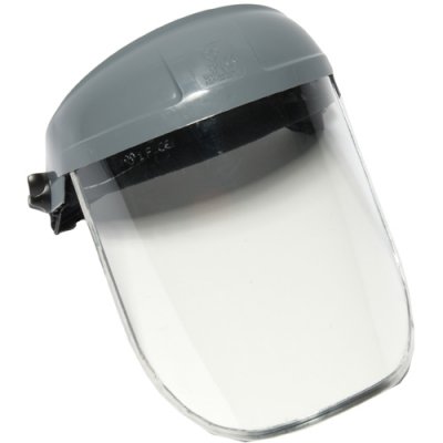

Zelf gebruik ik nu een doorzichtige kap die mijn hele gelaat beschermd en kan ik mijn bril normaal dragen.

dit is een voorbeeld afbeelding van het internet.
Je kan ook volledige gesloten gelaatmaskers kopen en zelfs met luchtverversing maar die zijn behoorlijk aan de prijs maar ik denk wel dat dit het beste is op dit gebied.

Het overdruksysteem dat Jurriaan laat zien sluit niet aan op de huid, maar met een hoes over je gezicht. Werkt ook goed, maar het is een actief systeem met motor op je rug, dat moet je wel fijn vinden. Het is ook duurder in aanschaf, maar de filters hoef je minder vaak te vervangen. Deze systemen zie je ook veel bij de laskappen. Op werk plaatsen we dan nog een extra filter voor Chroom 6 bij het lassen van RVS, dat kan met deze overdruksystemen.

Ik gebruik een halfgelaatsmasker van de 3M 7000 serie. Ik heb daar de P3 stoffilters bij, de 2135. Voor het draaien gebruik ik deze samen met het Uvex Bionic gezichtsscherm. De 3M 7000 heeft het uitblaasventiel goed naar onderen zitten, hierdoor heb ik nauwelijks last van beslaan van het gezichtsscherm.
