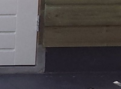

Dankje, goede tip ook.
Is er misschien ook iets van een soort zeil of iets dergelijks dat je vastniet aan het onderste rabatt deel?

Als je er een kunststof laag tussen gaat doen, gaat het waarschijnlijk juist sneller rotten. Er kan immers vocht tussen komen en blijven, waardoor het langer nat blijft.
De juiste bescherming is goed schilderwerk en zoveel mogelijk ventilerend monteren.
