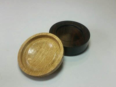

Beste,
Gister heb ik een klein test potje gedraaid voor een kennis die zelf balsem/zalfjes maakt.
Nou wordt dit wanneer het is gemaakt warm uitgegoten in de potjes (+/- 65 graden).
Nu leek het me een leuk idee om een houten potje te maken, alleen hoe werk je dit af?
Dit test potje heb afgewerkt met shellawax, alleen lijkt me dit niet juist als je hierna iets warms er over giet.
In de balsem/zalfjes wordt olijfolie en bijenwas gebruikt. Zou dit wat zijn? Ze het het liefst zo natuurlijk mogelijk hebben aangezien ze alles 100% puur natuur probeert te houden

hey Bartvdl
als je nu eens en heel lichte laag expoxy binnen over het hout smeert , normaal kan dat wel tegen warmte voor zover ik weet ,

Dankjewel voor het mee denken! Dat zou een optie kunnen zijn.
Het liefst zou ik wat meer ''natuurlijk'' willen maar de epoxy houd ik in gedachten.

Gezien de samenstelling van die cremes zou ik überhaupt geen afwerking gebruiken. Gewoon een dichte houtsoort gebruiken, en het hout wordt vanzelf geïmpregneerd met de 'vetbestanddelen' van de crème... ?
Over dat 'puur natuur' ga ik me maar niet uitlaten. Wat wordt er bijvoorbeeld als emulgator in die creme gebruikt. 1 tip: olijfolie wordt uiteindelijk rans - er zijn betere plantaardige olien voor het maken van cremes, zoals amandelolie.

Kijk dat is al helemaal een ideale oplossing:)
En nee doe dat maar niet haha.
Weet verder niet wat er allemaal precies in gaat dat is haar werk, alleen dat ze het zo natuurlijk mogelijk 'probeert' te houden.
