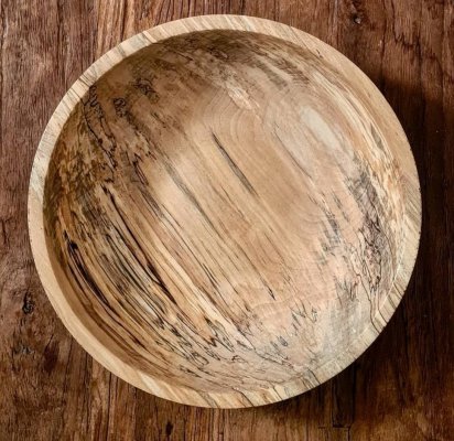

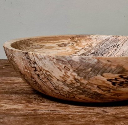

Hey, ben nu goede 8 maanden aan het houtdraaien, heb een tijd priveles gevolgd. Gisteren heb ik voor de eerste keer een schaal uit berk gedraaid. De tekening komt blijkbaar doordat het hout met slaap is, heb al wat liggen lezen hierover op dit forum. Op zich ben ik tevreden over de vorm en de tekening, maar wat ik ook probeerde, ik slaagde er niet in om de tear-out bij de kopse gedeelten eruit te krijgen: heb m’n schalenguts vljmscherp geslepen voor de laatste fijne snede, geprobeerd te snij-schrapen met de zijkant van de guts, met gewone schraper helemaal een ramp. Alleen veel schuren gaf resultaat. Zijn e andere manieren om dit toch te kunnen draaien?

Ik heb iep met slaap goed kunnen krijgen door de vaas in te smeren met houtdrasiersolie van Streinert, en na drogen verder afwerken. Of zoals Nico zegt met stabilisator (Stabicure, maar er zijn andere) impregneren. Het mooiste met vacuumtechniek maar dat is bewerkelijk.

Ok, dus jullie bedoelen niet cellulose sanding sealer? En na het stabiliseren schuren of opnieuw draaien?
