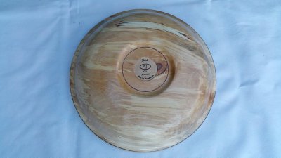

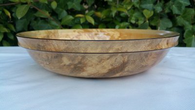

Hier een schaal van Berk met slaap (uit eigen oogst) ;)
Hij is 27x6,5 cm
Tot korrel 600 geschuurd en dan met EEE gepolijst.
Daarna 3 lagen Shella-wax cream..... Ik weet niet of 3 lagen echt nodig is, want de glans bleef na de eerste laag gelijk.
Hier dan de foto's
Mooie getekende schaal Peter, persoonlijk vind ik de rand wat dik, maar dat is mijn mening en smaak.:) Of lijkt dat zo op de foto?

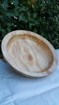

De buitenkant vind ik erg mooi. De binnenkant vind ik er minder goed bij passen. Ik zou de bodem ronder maken en de rand van een mm of 6 dik.

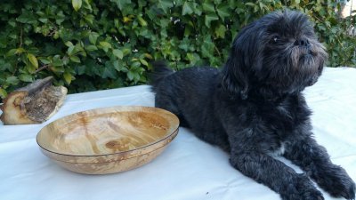

het leuk best een flinke schaal op de eerste foto's, tot de laatste met de hond er naast haha
ik vind de rand wel wat hebben maar op 1 of andere manier ergens niet in balans (past niet bij elkaar) kan niet zo goed uitleggen wat/waar

Pel..... De rand is idd misschien aan de dikke kant. Als ik de foto's nog eens bekijk met de schaal in mijn handen dan geven de foto's deze niet al te best weer.
De foto met ons hondje geeft de schaal het beste weer. Het fotograferen is ook een kunst op zich en ik ben hier nog niet zo bedreven in (geen geduld eigenlijk :eek:)

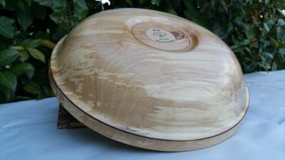

Wim.... ik denk dat je de binnenkant beoordeelt naar aanleiding van foto 2 ? dan kan ik me voorstellen dat je denkt dat de binnenkant niet rond is. Maar wederom geeft deze foto niet de realiteit weer.
De binnenkant heeft dezelfde ronding als de buitenkant op foto 4.
Wel loopt de ronding vlak uit. De rand is idd een puntje, maar toch vind ik deze niet storend als de schaal op tafel staat.
