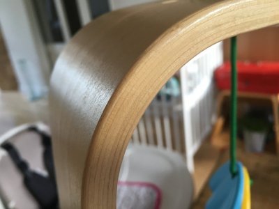

Ik ben op zoek naar 1-1.5 mm dik berkenplaat (1550x1500 mm) voor het vacuumbuigen mbv een mal. Heeft iemand een idee waar ik dat zou kunnen kopen? Op de een of andere manier vind ik het niet bij reguliere houthandels.

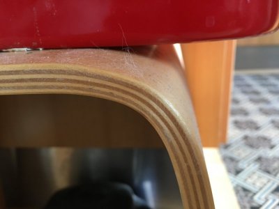

Bijgevoegd een foto van een IKEA speeltoestel: voor de look die ik graag wil bereiken. Ik wil graag 7-10 lagen berkenplaat lamineren tot een dikte van 12 mm met een mooi zijaanzicht. Ik heb al naar vliegtuig/buigmultiplex gekeken; maar dit zijn al 3 lagen op elkaar en is meestal slechts te vinden in 5 of 8 mm; en daarmee haal ik de gewenste 12mm niet.
Kan iemand mij verder helpen?

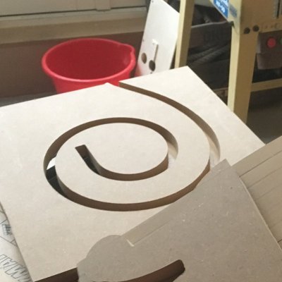

Het lamineren wil ik trouwens doen met een vacuumzak in een spiraalvormige mal. Het gaat voor dit onderdeel om stroken van 100x2.5 cm. De stroken doe ik met lijm in de vacuumzak. Deze plaats ik in de mal en trek ik dan vacuum. Mijn gevoel zegt dat malprecisie niet het probleem zou moeten zijn daar de drukverdeling van vacuum uniform is en de buigstijfheid van het laminaat zich tegen de buitendiameter van de spiraal aandrukt. Wat denken jullie?
De buigrichting is ook slechts 1 richting op.

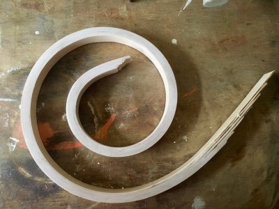

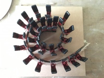

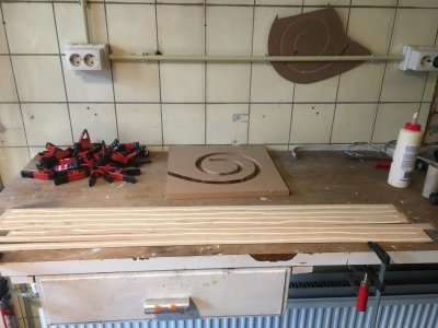

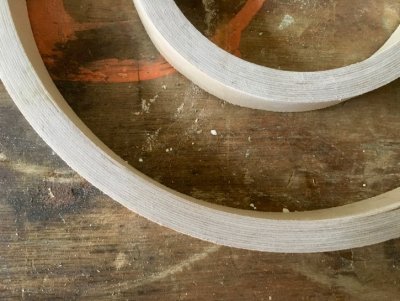

Hallo allemaal,
Nogmaals dank voor alle reacties en het meedenkwerk. Ik wil met enige trots met jullie delen dat het buigen van de zijkrul van de hobbelslak voor mijn dochtertje is gelukt! Ik heb 1.5 mm dik berken buigmultiplex bij de Arnhemse Fijnhouthandel gehaald, dit heb ik met de tafelzaak in 25 mm brede stroken gezaagd en verlijmd met Titebond houtlijm met extra lange open-tijd. Vacuumzak bleek uiteindelijk te onhandig voor de smalle afmeting van de stroken; maar 33 mini-marktkraam klemmen hebben hun werk goed gedaan. Het resultaat moet nog op de uitenden worden nabewerkt, maar dan ben ik er wel.
groeten,
michel

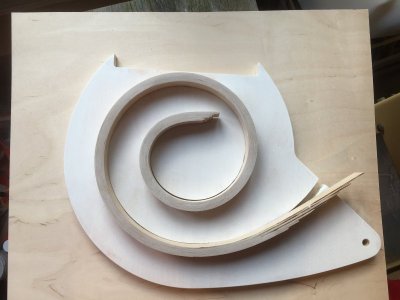

Hoi McAvoy,
Het werkstuk is nagenoeg identiek aan de mal. Ivm de spiraalvorm was het ook geen doen om een mal te maken die rekening zou houden met relaxatie over de gehele lengte. Echter: bij dit ontwerp wordt de spiraalvorm gemonteerd in een onderdeel met een uitsparing met dezelfde vorm als de mal zodat ik de krul met een beetje kracht in de juiste vorm kan drukken. Op de laatste foto kun je trouwens zien dat de krul bijna gelijk is aan de uitsparing in het witte deel, want je ziet de geul erachter bijna niet :)
Succes met je project!

Is dat te berekenen dan? Ik heb er niet bij stilgestaan, maar kan ik er iets over lezen of gewoon doen?
Ik zag dat hij nagenoeg identiek was aan de mal, maar het uiteinde niet, vandaar dat ik ben geschrokken ;)
mholper
12 aug 2013
97
geen idee of het te berekenen is. Hang van veel factoren af. Uiteinde wijkt idd iets af, maar voor mijn ontwerp is het nog wel acceptabel.
