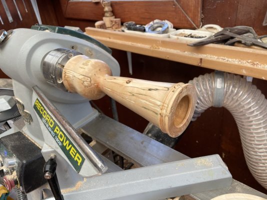

Hallo als beginnend houtdraaier heb ik een vaas gedraaid van berk met slaap. Echt glad schuren valt niet mee maar ik ben redelijk tevreden. Vraag is nu hoe kan ik de vaas het beste afwerken. Sealer met olie of alleen was of wellicht lak spuiten? Ik wil de vaas niet te glimmend hebben.

Hoe 'slaperig' is het? Olie kan heel donker kleuren als de slaap ver gevorderd is. Ik heb dan zelf voor kastanje met verdunde matte blanke meubelbeits gewerkt. Dat trekt er ook goed in en verstevigt de zachte delen zonder erg hard te worden of sterk te kleuren.

Hallo, dank voor de reactie. Ik heb foto bijgevoegd. Het was een stukje haardhout en de eerste keer dat ik de uithol guts heb gebruikt (best wel even wennen).
Ik denk dat ik hem eerst in de sealant zet en daarna na licht opschuren (600-800) nog een tweede keer en als laatste in de was. Ik heb nog meer haardhout dus neem je tip mee als volgende optie.
