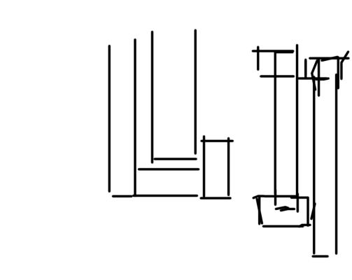

Nu hebben we daarvoor wel een draadbench, maar ik vond dat het ook anders (lees mooier) kan. Normaal teken ik dan iets tot in den treuren uit, maar komt er van het maken weinig van terecht. Dit keer had ik geen puf om iets uit te tekenen en na de eerste globale schetsen ben ik aan de slag gegaan. Uitgangspunt was in ieder geval dat de bench uitschuifbaar moest zijn. Indien niet in gebruik heeft het de diepte van een (forse) site table, in gebruik, tja dan is het een forse bench.

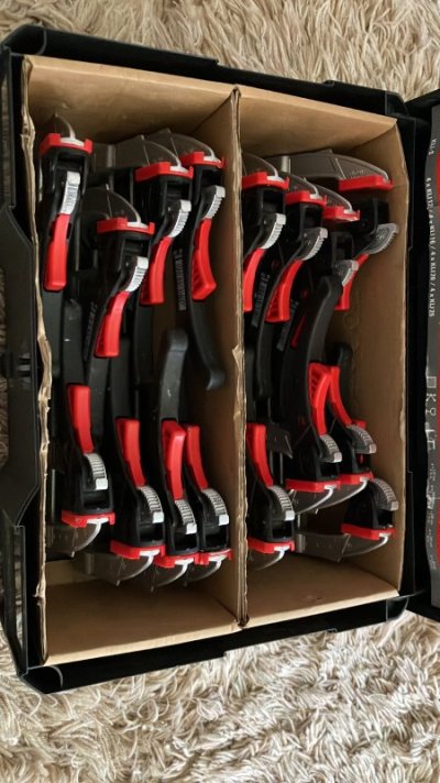

Gaande de klus hebben er wat klemmen het begeven, dus moest er een vervanging komen. Toevallig stond op dat moment op MP een systainer met Bessey klemmen te koop. Die op de kop getikt in het zuiden van Nederland en via mijn broertje en ouders zijn die uiteindelijk in het noorden van het land terecht gekomen. Een leuke meevaller zullen we maar zeggen.

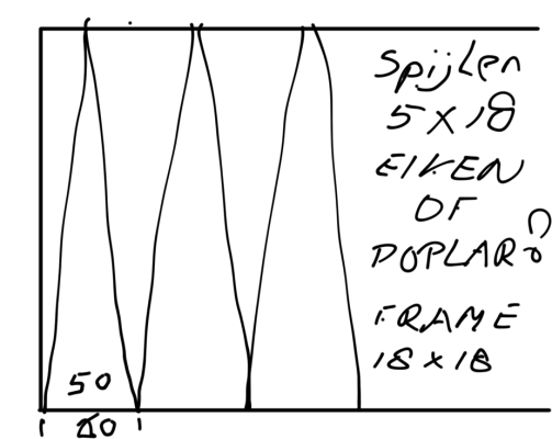

Is het allemaal erg? Nee, zeker niet omdat de functionaliteit van de bench nog moet worden bewezen (functioneel, houten spijlen en de V-vorm waarin de spijlen zijn geplaatst). Vandaar de verwijzingen de titel naar experiment 626.

Zou het niet knaag gevoelig zijn voor een jonge pup?
Dat bedoel ik met “bewijzen” in de laatste alinea. daarom ook was toegepast ipv wit te lakken. Het is ook een beetje mijn angst. Ik hoop dat te voorkomen met een bijtspeeltje in de bench.
Anderzijds schijnen die draadspijlen ook slecht te zijn voor de tandjes. Het beste is waarschijnlijk zo’n grote lelijke aluminium bench met spijlen. Maar die kosten een paar lieve duiten.

Toen ik zelf nog een puppie was, had een vriendje van mij een poes. Poes bleef met z'n halsje in de V-vormige spijlen van de balustrade hangen...
Een sneu einde.
Sorry.

Bedankt voor de waarschuwing. Ik heb dezelfde spijlafstand aangehouden als bij die aluminium benches. Door de V-vorm zou je denken dat die kleiner wordt En eerder een risico vormt voor de poot dan voor de nek. Het is in ieder geval iets om onder de aandacht te houden.
