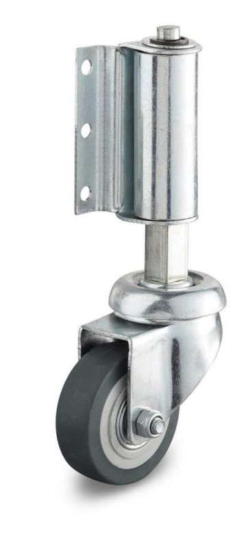

voor een verrijdbaar 1-traps opstapje zoek ik “belast geremde wielen” (beste Google term die ik tot nu toe gevonden heb).
Inspiratie komt van zoiets:
zeer slap afgeveerde wieltjes. zodra je er op stapt, maakt het trapje zelf contact met de vloer.

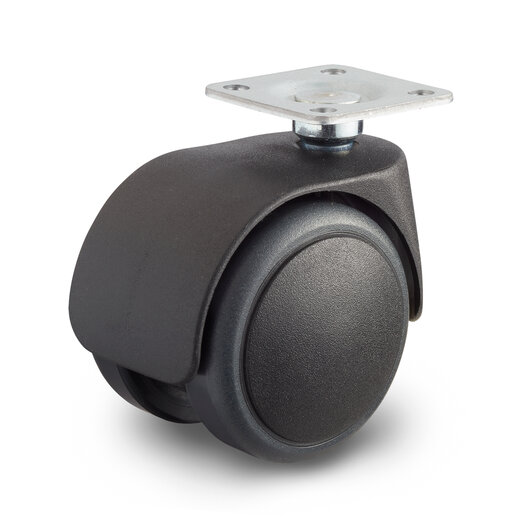

ik vind veel belast geremde bureaustoelwieltjes waar het wiel zelf op rem gaat bij belasting, bv
maar ik zoek het eerste type met de slappe veer want het opstapje wordt maar 30cm diep en de zwenkwielen moeten verborgen zijn (er komt plaatmateriaal rond).
montageafstand wordt dan iets van 16cm.
als de zwenkwielen naar binnen draaien liggen de contactpunten met de grond amper 10cm uit elkaar en dat is natuurlijk niet stabiel genoeg.
iemand suggesties waar dat te vinden of waarop te zoeken?

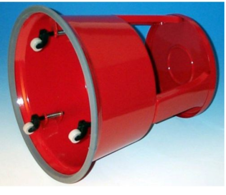

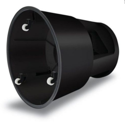

Je hebt niet toevallig een plaatje van de wieltjes die onder dat rode opstapje zitten?
11.630
4.508
De wielen die onder zo'n bokje zitten, werken ook met een lange pen en een veer.
jorisvh
neen, helaas en Google levert ook geen beeldjes op van de onderkant van een “olifantpoot” zoals het blijkbaar officieel heet.
van wat ik me herinner van er eens een omgedraaid te hebben in een winkel is het zoiets als de kogelrol met veer die Joost suggereerde.
daar ben ik momenteel naar op zoek maar ze lijken niet op elke straathoek te koop …
