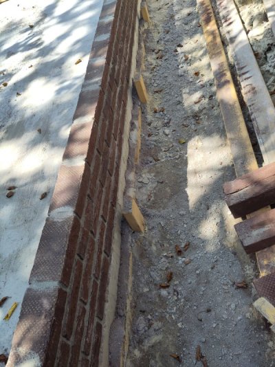

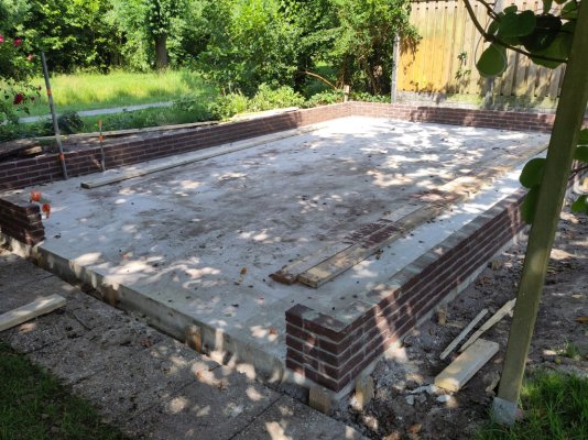

We "krijgen" een nieuwe schuur, de betonnen vloer en de borstwering heb ik laten doen, komende week komt het "bouwpakket" van de schuur. Vorige week is de vloer gestort, dikker dan de bedoeling was, 25 cm, omdat de grondwerker het zandbed te diep heeft gelegd:oops: De metselaar heeft alleen de bovenste plank van de bekisting verwijderd en de paaltjes plus de onderste twee planken laten zitten. De leverancier van de schuur zegt dat ik de koppen van de paaltjes eraf miet zagen en daarna kan aanaarden en/of het pad kan aanleggen.
Wat is wijs? Met veel moeite de bekisting alsnog verwijderen of laten zitten omdat het wel verrot?

Ik zou het geheel verwijderen. Is netter, er komt geen lijm/plastic in de grond (indien het plaatmateriaal is) en er is geen risico op verzakking na het wegrotten. Het hout kan je hergebruiken.

als je de vloerrand niet wilt isoleren kan je het laten zitten.
Jammer dat je er geen metselwerk sponning in hebt laten maken.

@Bijtel Als het betonplex was, zou ik het eruit halen. De bekisting is van vurenhout, geschroefd op paaltjes die een kleine meter de grond in zijn getrild.
@boertje125 Voor het metselwerk zat aan de bekisting een plat liggende balk, ik denk dat je bedoelt met een sponning? De vloer wordt niet geïsoleerd.

Ehm, de vloer komt boven het maaiveld uit, bedoel je dat met waterkering?
normaal wordt een dergelijke sponning 2 a 3 lagen zodat je de betonrand niet meer ziet aan de buitenkant

Wat heb ik gedaan? Op Marktplaats in de buurt een reciprozaag gekocht, bij de Toolnation een aantal reserve zaagbladen. Eén balk heb ik met veel moeite verwijderd, bij de andere balken heb ik een mooi ruim gat rond elk paaltje gegraven. De reciprozaag was ideaal om de kop op balkhoogte te verwijderen, waarbij ik één zaagblad mocht vervangen doordat ik toch een schroef tegen kwam.:confused: Ik ga de zaak straks aanaarden/zanden voetpad aanleggen of een tuintje maken, de balken worden zo mooi in de kringloop opgenomen ;)

Met groter hamer paaltjes naar links en rechts slaan en je kunt ze er zo uittillen. Of touwtje om paal een langere balk er doorheen en je kunt ze zo uit grond trekken.
Normaal komt aan buitenkant nog isolatie om koudebruggen te voorkomen. Ook tussen metselwerk en vloer een extra vochtscherm. Weet niet tot welke diepte de rand zit. Normaal moet deze cm of 60 onder maaiveld zitten.

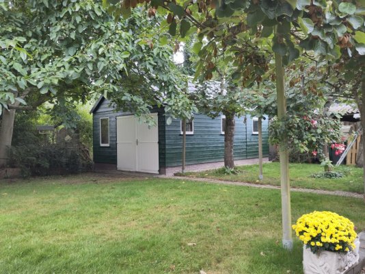

Onderhand staat de schuur, een mooi "bouwpakket" van echt onbehandeld hout. Ik heb de buitenkant in drie lagen Ottonson lijnolieverf gezet, dat is duurzaam, milieuvriendelijk, conserveert het hout door de lijnolie en bladdert niet. Nu moet het grondwerk om de schuur nog gebeuren, verder mag ik hem nog inrichten. Voor ik de elektriciteit aanleg moet ik bedenken of ik isolatie aanbreng. De bedoeling dat het een werkplaats wordt waar ik mijn gereedschap en machines zomer en winter in kan hebben. Voor de winter wil ik een houtkachel plaatsen waarmee ik met rest- en haardhout de zaak verwarm.
Mijn vraag aan jullie is: is het nodig om de schuur te isoleren, en zo ja waar mee dan?

Ik zou het zeker isoleren.
Waarmee en hoe is ook afhankelijk van de opbouw van de schuur.
Meeste winst is te behalen met het isoleren van het dak.
Op de foto lijkt het een pannendak, hoe is dat opgebouwd?
En de wanden, kijk je van binnen tegen de staanders van de constructie aan?
Dan kan je daar mooi tussen isoleren, met pir bijvoorbeeld.
Binnenwand van underlayment gewoon tegen de staanders aanschroeven, kan je er van alles aan ophangen.
En met elektra opbouw blijf je flexibel.
Zorg wel dat je voldoende natuurlijke ventilatie hebt (geen tocht maar wel dat er lucht kan stromen)

Als je wilt gaan stoken in de winter zou ik ook isoleren. Dak isolatie is ook fijn om de zomerhitte buiten te houden. Aangezien je op het duurzame en milieuvriendelijke pad zit raad ik aan om te isoleren met houtvezel, vlas, katoen, etc.

Het dak bestaat uit geïsoleerde dakplaten, die op de gordingen zijn geschroefd, de wanden zijn grenen planken op raamwerken van vuren balkjes.
De ramen bestaan uit dubbel glas met ventilatieroosters, dat zijn al wat oudere krijgertjes, drie ramen aan elke lange kant.

ik heb ik mijn werkhuis - in eeuwigdurende opbouw - de laatste jaren zowel in 32° als in 2° (je leest wel degelijk 'twee' graden) staan werken
isoleren is de boodschap
zowel voor zomer als winter
gebruik geen glaswol of isimo, want dan richt je een opvangcentrum voor knaagdieren op !
