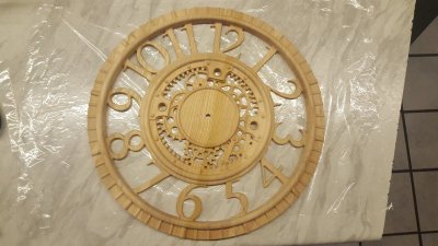

Hoi,
Ik heb een klok gemaakt van kersenhout en wil die beschermen tegen houtrot enz.
Ik wil graag de houtlook behouden of extra benadrukken indien mogelijk.
Ik heb al advies van iemand gekregen om druivenpitolie te gebruiken en vraag me af of er nog andere opties zijn?
Bvd,
Jasper

Er zijn vele soorten olie. Allemaal maken ze het hout wat donkerder. Is dat wat je bedoeld met 'de houtlook' ? Als je het hout licht wil houden, moet je aan een olie met een wit pigment er in denken. Dan wordt een proefstukje op kersen resthout wel nuttig.
Glanzend/niet glanzend is ook zo'n vraag.

Kijk dat zijn opmerkingen waar ik iets mee kan, die dingen had ik nog niet bij stil gestaan.
Liefst niet glanzend, en iets donkerder worden is niet erg.
Ik wil het uiterlijk graag zo natuurlijk mogelijk houden, bijvoorbeeld blanke lak vind ik het een geplastificeerde look geven.

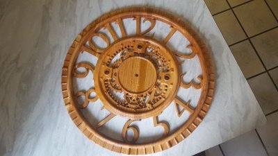

Ik had druivenpitolie gehaald gisteren maar geen idee of er andere soorten ook zijn die geen vette laag achter laten.
Op internet ook no deCockerij of zo iets gevonden met een olie.

Lijnolie (gekookt - dwz met siccatief) of tungolie (ook 'gekookt') zijn de beste opties - die drogen (polymeriseren) het best. Druivenpitolie en walnotenolie zijn ook drogende olien maar veel minder goed dan lijnolie of tungolie. En zeker niet als ze puur (dwz zonder siccatief) gebruikt worden. De belangrijkste toepassing van walnotenolie en druivenpitolie is als voedselveilige drogende afwerking op hout dat met voedsel in aanraking komt - snijplanken en slabakken.

Ik ben voor de druivenpitolie gegaan omdat ik dit het makkelijkst kon krijgen.
Eerst een proef stukje en de kleur werd niet te donker en de tekening is mooi.
Bedankt, ik zal zeker eens tungolie kopen zodra ik weet welke.

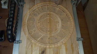

Klopt, geheel op de cnc gemaakt.
6mm end mill en een 3.175mm ball.
Had eerst een 1.5mm ball maar met 10min 2 stuks minder.
