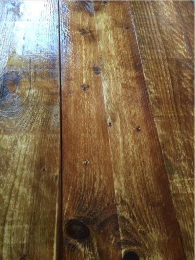

dat vergrijzen/verouderen kun je ook bespoedigen. Ik heb dit gedaan met steigerplanken, zij foto voor het resultaat.
000 staalwol laten oplossen in azijn en dat goedje op het hout smeren met een blokkwast. Niet te snel herhalen want werkt nog aardig na. daarna opschuren naar keus en dan aflakken. Onderstaande zijn dus gewoon normaal blanke steigerplanken.
je kunt ook andere stoffen in het azijn oplossen zoals koffie voor een iets ander effect en zo zijn er ook stoffen die het wat meer de grijze kant op laten gaan.
Bedankt voor de tip. Maar ik zal het toch niet proberen. Te veel schrik voor onregelmatige resultaten over het hele terras. En het daarna allemaal wegschuren zie ik niet zitten. Liever de tijd en het weer het werk laten doen...
