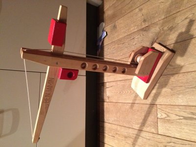

ik zou willen beginnen met houten speelgoed maken voor mijn zoontje, petekind en dochter die nog onderweg is.
Totnogtoe heb ik een electrische gitaar, een trap en een aantal kasten gemaakt vertrokken van geschaafd hout en MDF. Ik heb geen technische opleiding genoten, ik begin af en toe aan dingen die anderen de stempel 'zot' (gitaar) tot 'moedig' (trap) en probeer dat zo goed mogelijk te doen, met bijna altijd een goed resultaat.
Nu zou ik aan fijner werk willen beginnen als knikkerbanen, loopeendjes, kranen,... Concreet heb ik deze http://www.woodstore.net/cogrmocr.html kraan in gedachten. Daarvoor heb ik nog mooie stukken meranti en yellow pine liggen. Die ik zou laten zagen en schaven tot stukken van 8mm dikte
En dan nu de vragen?
Die yellow pine is een zachte naaldboom, is daar veel risico voor splinters en hoe is dat eventueel te vermijden? (ik heb voldoende meranti om het volledig daaruit te maken)

Om het splinteren te vermijden zou ik het geheel in een mooie transparante lak zetten. Op die manier is het speelgoed ook makkelijker schoon te maken als de kids er (per ongeluk natuurlijk) mee in de modder spelen bijvoorbeeld.
Mooi stukje speelgoed trouwens.

Van alle naaldhoutsoorten is Yellow Pine één van de hardste en taaiste, splinteren gaat bijna niet voorkomen bij deze houtsoort.
Je hoeft dus ook geen speciale maatregelen te treffen. Eén uitzondering hier, maar dit geld voor alle houtsoorten, probeer zoveel mogelijk scherpe randen te vermijden. Wanneer de scherpe randen even worden gebroken met een stukje schuurpapier geeft dit een enorme verbetering tegen splinteren en andere beschadigingen. Het werkstuk is dan ook heel wat prettiger te manipuleren.

cool projectje, speelgoed is bijna altijd van beuk gemaakt, blijkbaar één van de weinige voedsel veilige houtsoorten.
Of meranti of YP nu echt giftig zijn voor kinderen denk ik niet, maar het is toch altijd leuk om te weten!
