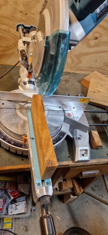

Vraagje. Ik ben een echte beginner. Wil een plankje maken van circa 40 cm bij 10 cm en een cm dik uit de verschillende stukken resthout die ik heb liggen. Waar ik tegenaan loop is het volgende:
Het hout dat ik heb liggen is te lang en (op zijn kant) te hoog om te zagen met de afkortzaag. Mijn invalcirkelzaag met geleiderail kan ik niet gebruiken want het blokje is daarvoor te smal. Ik kom er dus zo ff niet uit hoe ik een plankje kan maken uit een groter blok. Decoupeerzaag kan maar dat is niet heel secuur en dan moet ik het 2x zagen omdat het blok te hoog is. Om hiervoor nou ook nog een tafelzaag of lintzaag aan te schaffen gaat me wat ver. Iemand een slimme tip?

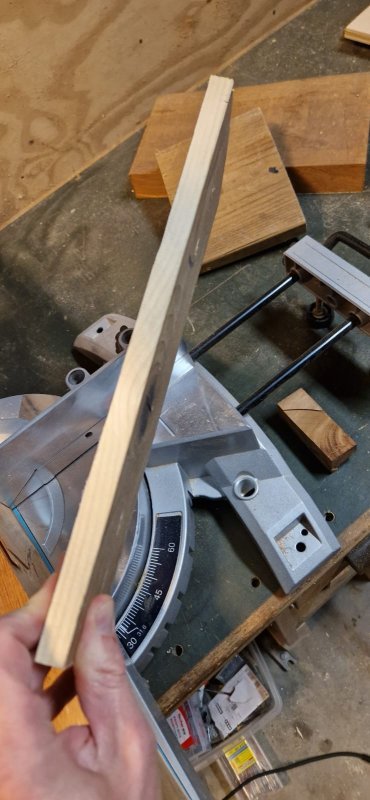

Uit zo'n soort blokje wil ik een 'plakje' zagen. dus circa 1 cm dik in de richting zoals het blokje nu staat. Zodat je zoiets krijgt als onderstaande:

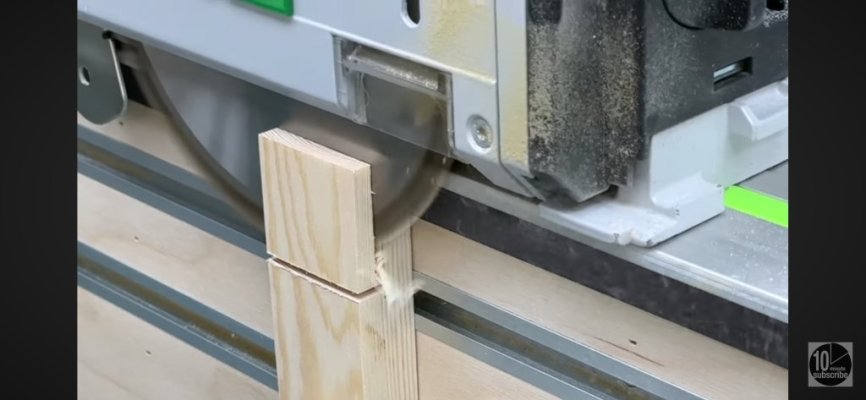

Zaagtafel-lintzaag-vlak-en vandikte bank zijn de machines waar je dit veilig mee kan. Ik adviseer je om dit gewoon te zagen met een schulpzaag (handzaag om met de nerf mee te zagen). Iets overmaats zagen en dan met een handschaaf de plank vlakken.
Met wat hulpstukken kan het ook met een bovenfrees.

Met de afkortzaag is dit inderdaad niet te doen. Ten eerste omdat je het hout niet mooi evenwijdig aan je zaagblad krijgt, maar vooral omdat je het niet veilig kan zagen zo (je kan het immers niet vasthouden/klemmen). En als de plankjes te lang zijn, is de te zagen lengte ook te beperkt.
Het beste is inderdaad met een lintzaag of cirkelzaagtafel. Dan krijg je een 90% goede zaagsnede, waar je idd nog wel even met de schaaf overheen moet om het echt vlak te krijgen (maar dat hoeven maar 1 of 2 halen te zijn).

Als de afkortzaag een goede diepte-instelling heeft, kun je er ook aan de bovenkant groeven in zagen tot iets boven de gewenste dikte. De restjes wegslaan, wegbeitelen of (heel bruut) met korrel 24 wegschuren. Dan gladschuren en klaar.

Je neemt een stuk multiplex, dat zaag je recht af op je afkortzaag, dan schroef je er een plankje haaks tegen aan en daar plak je je plankje met twee stukjes dubbelzijdig plakband tegen aan. Daarna zaag je het stuk er af , dat je nodig hebt. Het stuk multiplex kan je dan vast zetten.
