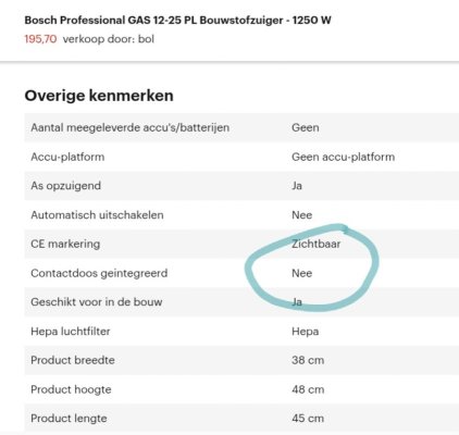

Ik zit een beetje te zoeken en kom bijvoorbeeld hierop uit. Mag ik vragen of dit wat is, of wordt dat op dit forum niet gewaardeerd?
Mijn overwegingen: merk dat goed bekend staat, geen stofzuigerzakken (lijkt mij handig) en wat compacter dan de andere in deze range. Maar misschien zie ik iets over het hoofd...

Ja, je ziet wat over het hoofd: deze heeft geen stopcontact op de stofzuiger.
Een ' Auto' startsysteem bij inschakelen van aangesloten machines is heel erg handig.

Volgens mij zit dat er wel bij.
Dit staat in de omschrijving: 'Een geïntegreerde contactdoos maakt zelfs automatisch starten mogelijk, een handige functie die het gereedschap synchroniseert met de stofafzuiging en ze tegelijkertijd start.' en in de uitlegvideo wordt ie ook getoond.
Ik zie nu wel dat de genoemde makita een langere slang heeft van 3,5 m versus 3,0 bij de bosch. Bij lange zaagsnedes is dat wel prettig lijkt me. Verder zit ik dus te wikken over de voordelen van een stofzuigerzak.
Maar veel andere specs zijn voor mij abracadabra. Wel erg bedankt dat je de moeite neemt om even met me mee te kijken!

Tegenstrijdige informatie, zo te zien.
Op de foto zie ik geen contactdoos en in de specs staat dat die er geen heeft.
Maar in de beschrijving staat van wel en in het filmpje komt het ook naar voren.
