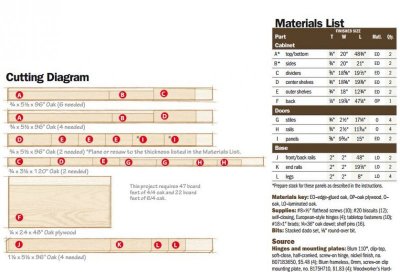

Maar bij het 1e project een simpel nestkastje loop ik tegen wat beginners issues aan. Dit is de project uitleg:
probleem 1:
- de te zagen maten wijken nogal af van wat in de tekening is aangegeven? Bv de achterkant: 178 mm x 406 mm op de tekening staat bij de zaaglijst als 400 x 184?
Onderkant D volgens de tekening 114 mm x 133 mm op de tekening (wat ook matched met de zijkant die volgens de zaaglijst 133 mm moet zijn) maar D op de zaaglijst is weer 121 x 102.
Zijn dit gewoon vertaal fouten geweest, en moet ik zelf ff de juiste bij elkaar zoeken?

Ik zou een stukslijst maken op basis van de tekening. Dus de zaaglijst daarop aanpassen.

op papier heb ik even uitgetekend wat er gezaagd moet worden:
maar stel ik begin met de achterkant 176 bij 406. op welke wijze zou ik dan zagen (uitgaande dat ik een plank van 500mm breed heb). zag ik dan op 176mm haaks op de plank, of zaag ik die 406 mm met de nerf mee?
En als ik goed haaks zaag, dan gebruik je deze inkeping neem ik aan om een volgend stuk hout uit te zagen? Hou zouden jullie deze zaaglijst toepassen?

Knip ze uit op krant. Puzzel ze dan op de plank met zo min mogelijk verlies. Dan aftekenen en zagen. Ik zou me met een nestkastje niet te veel zorgen maken.

als je alle onderdelen op je timmerpaneel uittekent (of je er althans een voorstelling van maakt hoe en waar de verschillende onderdelen uit te zagen) ga je economisch met het paneel om. Dat is dus een goed idee.
Klein detail ter overweging: teken (en zaag) de onderdelen zodanig af dat de houtnerf bij alle onderdelen verticaal loopt. Dat bevordert een goede afwatering als het huisje eenmaal hangt en staat bovendien fraai. Voor de bodem is dit uiteraard niet relevant.
De breedte van de twee zijkanten bij elkaar opgeteld is net iets meer dan de breedte van je paneel. Dat komt dus beroerd uit, want nu kun je die twee delen niet naast elkaar op je paneel aftekenen. Je zou de zijkanten daarom ook iets smaller kunnen maken, zodat het wél gaat.

Hoe zit het met de zaagsnedes? kom ik dan geen millimeters te kort? stel ik teken een 40 x 20 stuk uit, en daarna komt nog een 40 x 20 stuk. Als ik niet 100% precies zaag, dat klopt de 2e toch al niet meer?

Ik zou de zaak zodanig aftekenen, dat je ruimte houdt voor een zekere foutmarge bij het zagen. Of een vogelhuisje nu een paar millimeter groter of kleiner is, maakt waarschijnlijk niet veel uit. Neem de tekening al leidraad, maar beschouw haar niet als bindend. Geef ruimte aan je eigen inzicht. De voorgeschreven weg verlaten kan een goed gevoel geven!
