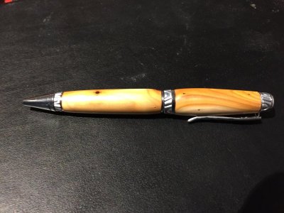

Ik ben kort geleden "bevangen" door het houtdraai virus. Ik heb al een aantal pennen, sleutelhangers en handgrepen voor gereedschap gedraaid.
Wat ik vooral zo mooi vind zijn de enorme variaties in kleuren en structuur in het hout.
Ik gebruik zoveel mogelijk inlands hout wat ik zelf heb gezaagd tijdens onderhoud op ons volkstuincomplex.
Vooral Taxus vind ik prachtig!
Alleen het afwerken met CA lijkt me niets. Je mist in mijn ogen het gevoel dat je een natuurproduct in je handen hebt.

Blijft mooi hé, dat taxus, ook mooi in combinatie met die cigar pen!
Hier ook een pennendraaier. Je hoeft niet per sé af te werken met CA lijm, ik gebruik ook veel bijenwas van het kruidvat of kolfolie. Het is maar net wat je het fijnste vindt. Is het een houten pen die veel gebruikt zal worden, kun je het best toch afwerken met CA lijm, dat blijft op den duur veel mooier!

Ik ben niet zo spuitbusachtig maar ik zal eens proberen op de manier zoals ik vroeger hengels lakte, met mijn vingertop uitwrijven. Geeft een mooie dunne laag.
Wordt vervolgd.
