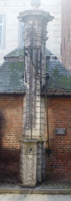

Mooi stukje noest handwerk en vakmanschap, ben wel nieuwsgierig naar de uiteindelijke toepassing?
De buis wordt in een uitgegraven put gezet, waar dan het pompmechanisme op wordt gezet. Er komt een lange stok in de buis met aan de voorkant een leren prop de het water omhoog trekt. Er staat nog ergens een filmpje op de site waar dit mooi te zien is.

Kijk, nu is het me een stuk duidelijker. Doet me denken aan het principe van een Ja-knikker in Schoonebeek.
Als ik me goed herinner (uit een grijs verleden, ivm documentatie over stoommachines van newcomen en watt - die oorspronkelijk bedoeld waren voor het wegpompen van grondwater uit kolenmijnen) kun je met een dergelijke pomp niet zo veel vertikale meters overbruggen - een waterkolom vergelijkbaar met de luchtdruk geloof ik?

Het pomplichaam staat dan ook beneden in de put via een lange stang. Waarschijnlijk herkenbaar aan een lange hefboom en of tegengewicht. Hier pompten de oude stadspompen op de hogere delen meer dan 10 meter.

Zie ook http://www.physlink.com/education/askexperts/ae443.cfm, of historische informatie over de pompen van Savory en Newcomen (en Watt natuurlijk). Korte samenvatting: met vacuum (dus een plunjer in een buis, met zijn voet in het water, die je naar boven trekt) kun je water maar maximaal 10 meter omhoogpompen; wil je meer moet je juist met druk gaan pompen (dus op het water OM de buis heen, zodat het door de overdruk in de buis naar boven geduwd wordt).
