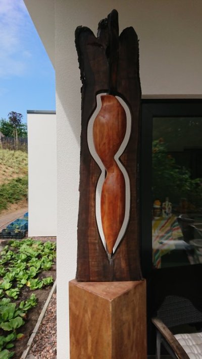

Bedankt voor al deze tips. Ik ben bepaald niet bleu op houtgebied. Ik heb al meerdere samengesteld beelden gemaakt van eigen kersenhout. Ook daar gemerkt dat je grote stukken hout, met name die keiharde kern van kersen echt goed moet aanklemmen. Na het drogen en vlakken. Ik heb wel weer beeldhouwles maar mijn docente heeft een steen en marmer achtergrond. Ik zal de foto's van mijn concept en het beeld tzt
uplouden. bijgaand mijn gerealiseerde beeld.

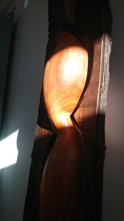

deze foto afgelopen week gemaakt, prachtig zij licht op mijn beeld van kersenhout! Dit is waarom ik van hout hou. PS alles was droog en perfect vlak, maar ik had het in de auto in de zon laten liggen....dus opnieuw.
