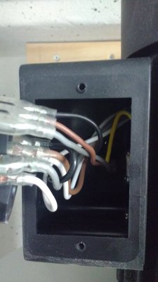

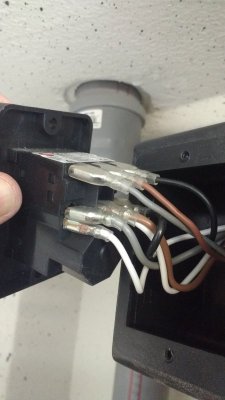

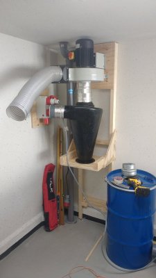

Hallo allemaal,

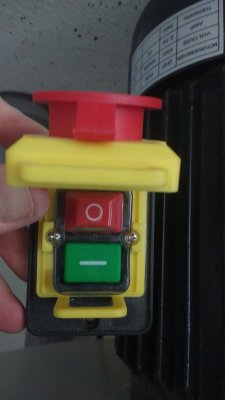

Ik wil mijn 400V HBM afzuiging aansluiten aan een 400V aanloopschakelaar. Maar omdat er een noodstopschakelaar op zit, wil de afzuiger
niet automatisch starten via de aanloopschakelaar. De noodstopschakelaar schakelt na gebruik de aanschakelaar weer uit.
Hieronder foto 's van de draden zoals ze nu zijn aangesloten, en van het schema in de schakelaar zelf.
Ik heb geen kaas gegeten van deze elektra. Het is wel zo dat de draden makkelijk te verwisselen zijn. Kan iemand mij vertellen hoe dit aan te sluiten?
Mochten jullie het verstandiger vinden dat ik elektricien in te schakel, dan hoor ik dit ook graag.

Heb je al eens geprobeerd de groene knop langer ingedrukt te houden? Als ik het goed heb, zit er een magneetschakelaar achter, die waarschijnlijk weer wordt uitgeschakeld als gevolg van de werking van de aanloopschakelaar. Kwestie van wachten tot de machine op toeren is, zou ik denken.

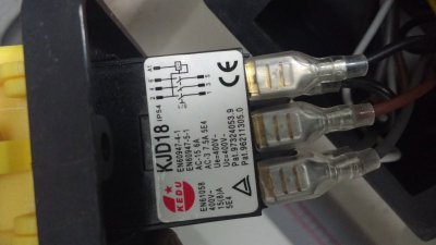

Ik denk dat het de nulspanningsbeveiliging is die roet in het eten gooit, met de aanloopschakelaar bedoel je waarschijnlijk de master/slave bij inschakelen van een bewerkingsmachine.
Je schakelt de stroom dan extern aan en uit, en de nulspanningsbeveiliging ziet dit als een stroomuitval. De afzuiger moet je dan weer inschakelen met de eigen schakelaar, wat hier niet de bedoeling is.

Met de ingebouwde noodstopschakelaar gaat het op deze manier niet lukken, die schakelt uit als er geen spanning op staat, en komt dan niet meer in totdat je op de knop drukt.
En de aanloopschakelaar schakelt nou juist die spanning uit.
Als je het andersom zou kunnen doen, dan blijft er spanning op de noodstopschakelaar staan, en en schakelt de aanloopschakelaar de afzuiger in.
Om dit te kunnen realiseren, moet je dus de twee draadjes die uit de noodstopschakelaar komen, eerst naar die aanloopschakelaar leiden.
Maar bij zo'n stationaire afzuiging is het toch juist de bedoeling dat hij nog even na blijft zuigen?
Dat de stof die in de buis zit, ook nog weg kan nadat de zaag/schuur/enz machine is gestopt.
Deze afzuiging kan je volgens mij beter met de hand blijven bedienen.

Wat is de bedoeling van deze aanloopschakelaar? De zuiger automatisch starten? Die nullastschakelaar is bedoeld om te voorkomen dat een machine automatisch start bij stroomuitval. Dat lijkt me bij een afzuiging niet zo relevant. En met die nullast schakelaar gaat dat sowieso niet werken.

Volgens mij is er maar 1 manier en dat is die schakelaar die op de afzuiging zit er helemaal tussen uit te halen. Doe je de stekker dan in het stopcontact dan gaat die meteen aan en dat is wat je nodig bent voor die aanloopschakelaar (master/slave)
Nee, ik snap best dat een noodstop op een afzuiger wel handig of verplicht is. Maar met een nulspanningsbeveiliging lijkt mij ook niet zo nodig.

Ik bedoel inderdaad een master slaven schakeling. Of inschakelautomaat. Soms wordt het ook aanloopschakelaar genoemd, maar ik begrijp nu dat dit weer iets anders is. Excuus voor de verwarring vanwege mijn verkeerde benaming. Schakelaar ertussen uit halen lijkt mij ook de beste oplossing. Ik vraag wel een elektricien. Of is dit zelf te doen?

Ik zou er wel ergens een noodstop bij zetten. En dan ook op een plek waar je er bij kan.
Stel je voor dat je portemonnee wordt opgezogen! :eek:
Omdat je aangaf dat je geen verstand van elektriciteit hebt, is het inderdaad beter er een elektricien bij te vragen.
