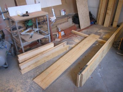

Hier het hout al wat verzaagd voor het schaven (heb maar een kleine vlak- en vandiktebank)

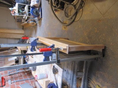

Tja, zoals ik al zei: weinig foto's; direct al wat stappen voorbij, het bovenstuk is net verlijmd en zit in de klemmen

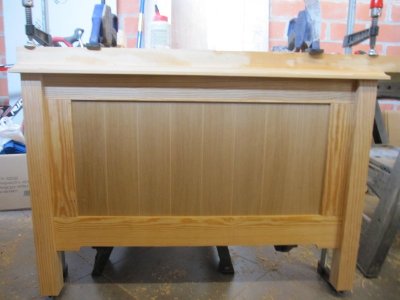

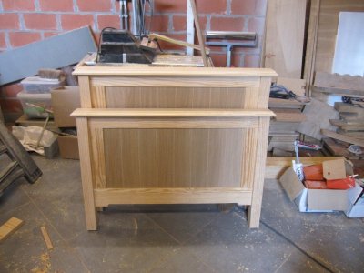

hoofd- en voeteinde zijn klaar, nog schuren en verven (waxen)

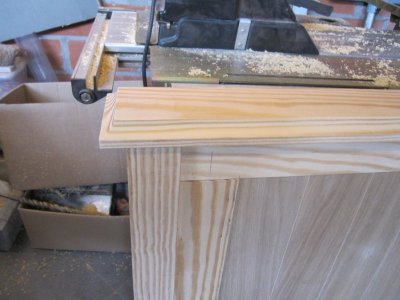

neg eens een detail van het bovenste plank van het voeteinde

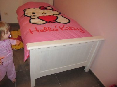

Keuring door de grote chef

De middelste panelen zijn in mdf met een laag eikenfineer die ik nog over had van een badkamermeubel die ik gemaakt had. De rest is in yellow pine. Eerst het fineerpaneel voorzien van groefjes, dan het kader gemaakt (verbonden met domino's), volgende stap werden de poten bevestigd aan het kader (domino's) en als laatste werd de bovenste plank bevestigd aan het geheel (domino's). De zijkanten van het bed zijn aan het voet- en hoofdeinde bevestigd met de typische bedklemmen (een plaatje met gaten bevestigd aan hoofd- en voeteinde en een plaatje met haken bevestigd aan de zijkanten). De correcte benamingen ken ik helaas niet.
Enige minpunt van de hele klus (vind ik): de 'yellow pine' is nogal zacht hout, je kan er je duimnagel zo in duwen.

Dat valt best mee, ik heb de hoeken afgerond met een heel kleine holle radiusfrees en waar ik er niet aan kon heb ik de hoeken gebroken met schuurpapier.

SunRayes, wel geloof het of niet, maar de grote chef heeft er overal over gewreven en alles goed bekeken en de opmerking gegeven op een bepaalde plaats van "papa, dat is niet goed!" Inderdaad, ze heeft een plaats gevonden waar een paar stofjes in de beits plakten!!!!
Je verwacht dan een supergelukkig kind en krijgt dan de opmerking dat het niet goed genoeg is!!!!! Dat krijg je te horen van een dochter van nog geen 3 jaar!!!
Ondertussen slaapt ze er heel goed in en vindt ze een groot bed supertof!
