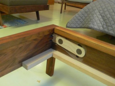

Nu kwam ik na wat google sessie's deze verbinding tegen. Het is een verbinding die ik bij ontwerpen van Team7 bedden vond. maar hoe dat ding nu werkt is me niet helemaal duidelijk.
via deze link is er een vergroting te zien : http://storanza.com/nl/item/50/notenhouten-bed-valore-team7
Het ziet er wel stoer uit maar lijkt me ook best een puist extra werk voor iets dat je ws nauwelijks ziet.

Google eens op bedhaken!
De verbinding die jij toont is afkomstig van fabrikant Team 7, uit Oostenrijk,bekend voor houten meubels.
http://www.team7.at/nl/slapen/bedden/valore-relief
Het is hun oplossing om geen metaal in het bed te verwerken, sommigen geloven dat metaal negatieve velden veroorzaakt tijdens het slapen vandaar.
Zelf werk ik met 2 zware domino's boven elkaar geplaatst, enkel verlijmd in de lange regel, tussen deze domino's gebruik ik een draadeinde dat ik in een rampapmoer (in de poot) vastdraai. in de regel boor ik in het kopshout een gat dat uitkomt in een gat dat niet doorloopt en dus enkel zichtbaar is vanaf de binnenkant, het gat moet net groot en diep genoeg zijn om met een sleutel de moer op het draadeinde vast te draaien.
Werkt perfect.
Maar eerst een proefverbinding om te kijken of het werkt bij jouw dimensies.

Voor zover ik het kan bekijken valt de zijplank in pennen of een zwaluwstaart in het voeteneind. Aan de lichtkleurige houten strip zit een soort van bordenknoop die in het grote gat valt en naar beneden gedrukt wordt. Zodoende wordt het voeteneind strak tegen de zijplank aangetrokken. Er zit zeker meer werk aan vast dan een paar bedhaken. Maar als je allergies bent voor metaal in of aan je bed is dit wel de oplossing.

Ik ben momenteel ook bezig met het vervaardigen van een bed en heb me over hetzelfde vraagstuk gebogen. Ik opteer voor dezelfde oplossing als Geert omschrijft, op het internet een blog gevonden waarbij deze werkwijze in foto's is te zien. Kijk voor meer info hier.
