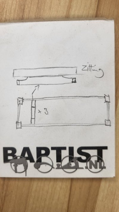

Mijn eerste vraag: om de zitting zwevend te maken heb ik volgende gejat, ehh, bedacht..1000027902.jpg
Mijn vraag: gaat douglas dat gewicht, 4 cm eiken en 100 kilo van mij, houden? Dus 3 of vier van deze steunen, met deuvels in het frame. De steunen wilde ik van Mahonie traptreden maken.
Bovenste plaatje is van de korte kant op de zitting gekeken, onderste het frame van boven.

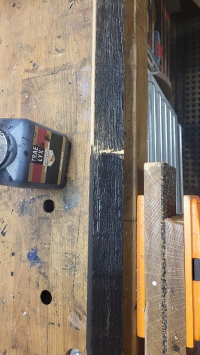

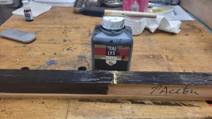

2e vraag: omdat de opdracht is om zoveel mogelijk te laten zien dat het gebruikt hout is, wilde ik de zichtzijde van het Douglas frame in de oorspronkelijke ruwheid laten zien, maar op verzoek van mij vrouw dan wel zwart maken, omdat het voor ons bed komt te staan en deze ombouw is ook zwart
Maar: Ik heb Trae lix zwarte beits op waterbasis en dit pakt niet goed op het ruwe hout. 2e proef schoongemaakt met aceton, maar dat dekt nog minder. Schoon hout geen enkel probleem. Hoe ga ik dit aanpakken?

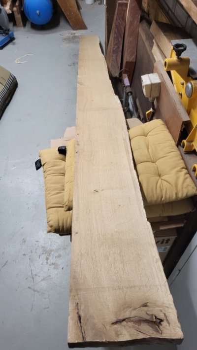

Tot slot nog een plaatje van het te gebruiken hout;

dat ruwe hout is geen maagdelijk hout omdat het spoorbielzen zijn ?
Nee, de steenschotten. Als het echte steenschotten zijn is het ook wel logisch, jarenlang olie spuiten heeft zo z'n gevolgen. (ik heb op een steenfabriek gewerkt). Ik ben er overigens ernstig over aan het nadenken om het frame toch maar volledig eiken te maken, dan vervallen allebei mijn vragen tegelijk

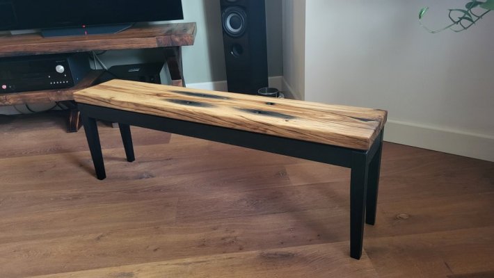

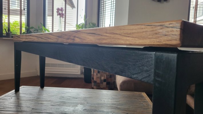

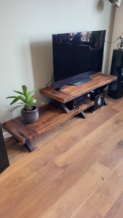

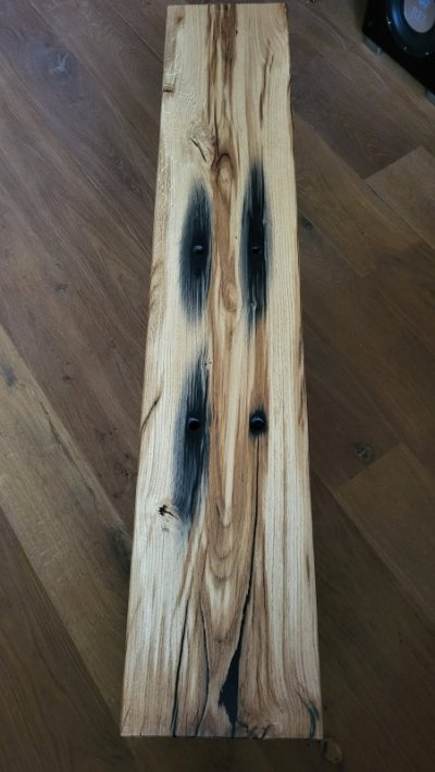

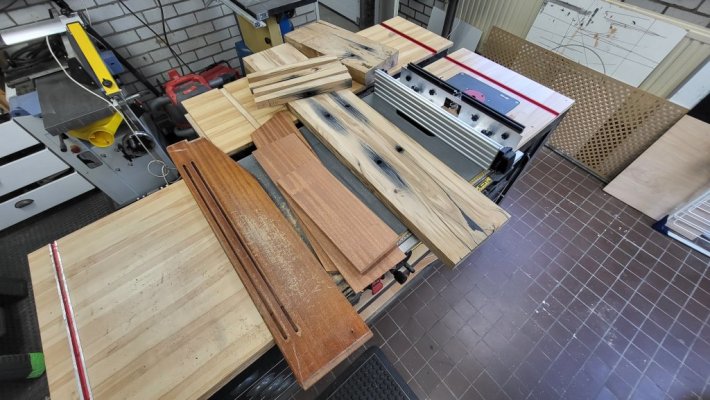

Goed, het moest er dan toch maar van komen. Hier en daar wat denkfoutjes, gelukkig had ik wat extra hout voorhanden😅De zitting heeft wat zwart epoxy gekregen, niet overal, er zijn later wat scheurtjes bijgekomen, ws vanwege het bewerken.. Deze zijn niet volgestort. Er gaat toch altijd meer in dan je denkt...

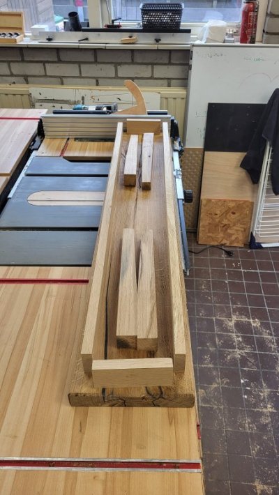

Hier een foto van al het gebruikt hout: Eiken dus van spoorbielzen, mahonie van hergebruikte traptreden en het frame is toch van nieuw eiken geworden, ik kon niet leven met het douglas.

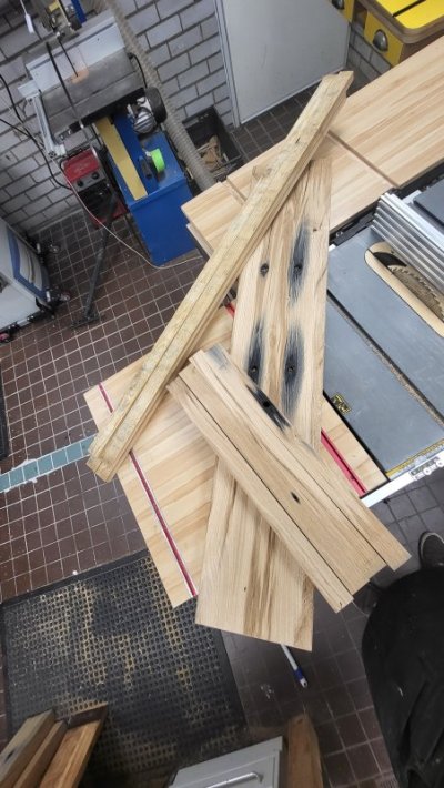

Framedelen en de poten. De poten hebben aan twee zijden een verjonging gekregen.

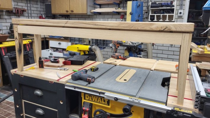

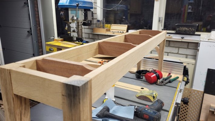

Het frame in elkaar, met de verhogingen. Alles is verbonden met deuvels
En constructie is klaar, nu alles weer uit elkaar.

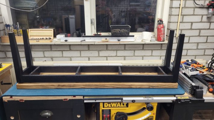

Nu afwerken. Het frame wordt zwart, op verzoek van mijn vrouw, de zitting blijft lekker naturel met een mooie olie finish.
