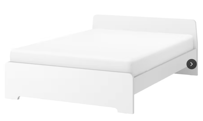

Ja, zoiets als bijgevoegd plaatje. Maar dan moet het achterbred wel op echte poten. Vraag me niet waarom maar dat wil ie. Twee matrassen van 90*200 en hij heeft 1 bedbodem van 90 en 1 van 80 cm breed, beiden krijgertjes. Om het lekker spannend te maken heeft die van 80 ook nog een keer niet over de hele breedte latten.
Het hoofdbred mag wel over de hele breedte op de vloer.
