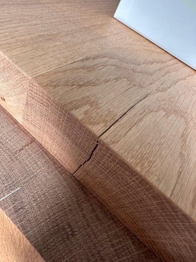

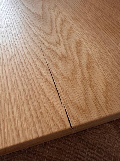

Dit zou het nog altijd blokkeren bij het uitzetten, maakt dus geen verschil uit tov een gelijmde domino (enkel duurder :))
afhankelijk van de constructie zou je ze met z-clips additioneel kunnen vastzetten (idem aan een tafelblad, maar dan verticaal.

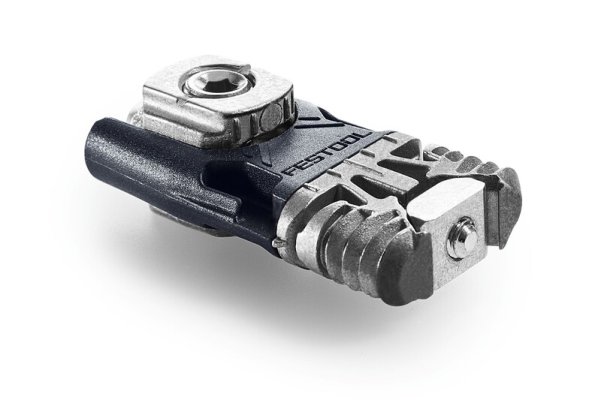

Hebben die verbinders niet de mogelijkheid om een klein beetje zijdelingse beweging op te vangen? Ik heb er geen ervaring mee, vandaar de vraag.
Klopt wel (ong 1mm dacht ik), maar is eerder om kleine onnauwkeurigheden bij het frezen ed op te vangen. Dus lijkt me niet genoeg om de beweging van het hout volledig te compenseren (ze zouden dan ook al perfect tov elkaar geplaatst moeten zijn zodat de uitzetruimte niet teniet gedaan wordt).

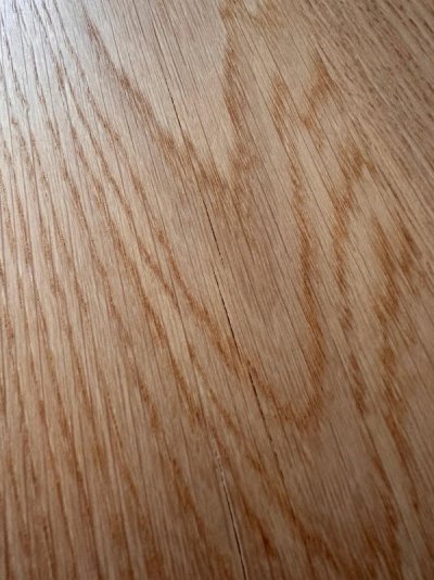

Voor het dichtmaken van kieren en noesten gebruik ik altijd cellocol van Frencken gemengd met schuurstof van het hout dat je gebruikt. Nacht laten drogen en dan schuren. Je moet soms wel 2 of 3 keer vullen. Vooral bij wat diepere noesten. Het neemt ook de kleur aan van de lak/olie die je gebruikt. Als ik haast heb vul ik het voor de 2e keer en houd daarna de verf brander op afstand van het hout. Daardoor droogt het veel sneller.
