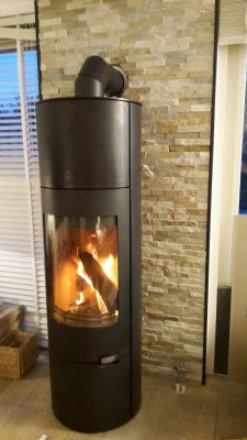

van de week heb ik een muurtje thuis afgewerkt met 15x15x1,5
Om je een idee te geven...
