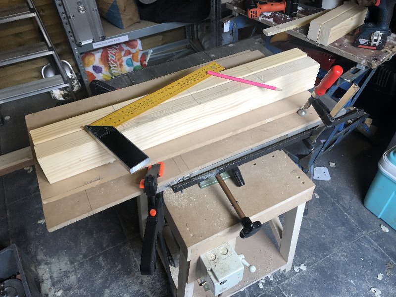

Dat vermoeden had ik al. Vorige week even aan het knutselen geweest. Als eerste project dan ook tevreden over het resultaat.

Fijn eerste project zo'n slee! Iets voor de werkplaats moet in de eerste plaats werken. Wat ik met dit soort dingen doe is ze " een beetje mooi " maken. Schuin kantje eraan, hoekjes rond frezen etc. Het is voor mij dan functioneel maar ook meteen een oefening in nauwkeurigheid. Misschien heb je er iets aan.
Dankjewel! Afgelopen week een kantenfrees mogen lenen, een Makita RT0700. Daarmee wat testjes gedaan op de slede :p

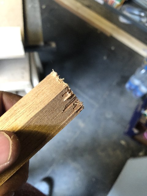

Verder nog eens dieper in het zaagblad gedoken. Na het maken van de slede was het al stukken beter, maar nog niet helemaal naar mijn zin. Daarom voor de Inca en voor de afkortzaag allebei een nieuw blad besteld bij Ecotools. Het is een verschil van en nacht en maakt het werken met de machines ook gelijk een stuk leuker! ;)
Resultaat met het oude blad (links) en het nieuwe blad.

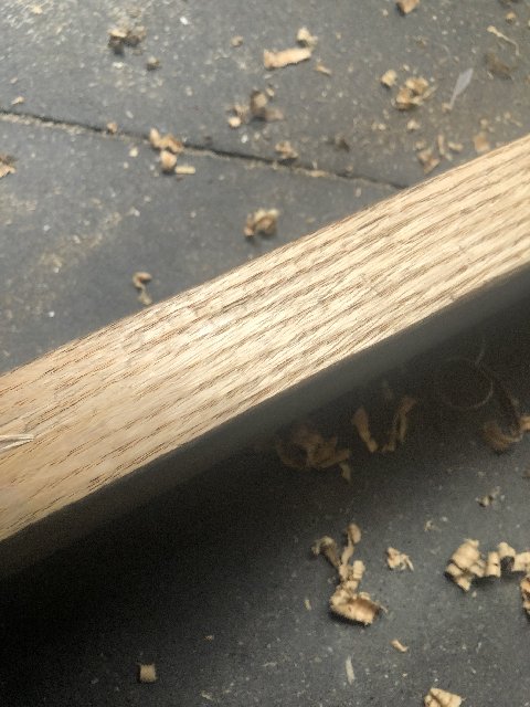

Gisteren nog wat oude eiken planken gehad die onderdeel waren van een oude salontafel. Die gaan voorlopig nog even liggen, tot ik voldoende vertrouwd ben met de machines en het bewerken van hout.
Stapel met hout (ligt inmiddels in de schuur) en een van de planken waar ik uit nieuwsgierigheid even de schaaf overheen gehaald heb. :D
