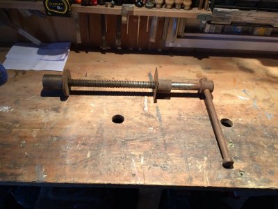

Het vierkante plaatje met glijbus ervoor komt aan de buitenkant van de tang (= bewegend deel van de bankschroef) te zitten, de bus dient om de dwarshendel wat verder van de tang te laten passeren bij het open of dicht draaien van de tang, het spaart de handen van de gebruiker:p
De achterste moer met bus zit verkeerd om, deze combinatie moet in de voorste poot van de bank komen te zitten met de grootste diameter aan de achterkant van de poot en word daar vastgezet met schroeven om meedraaien tegen te gaan. `Met de kraag aan de achterzijde van poot word de knijpkracht constructief opgevangen en niet door een paar schroeven aan de voorzijde, wat het geval zou zijn bij een montage zoals ie nu op de spindel zit.

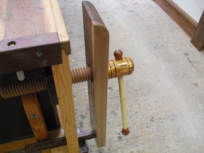

Het gaat hier dus over dit model bankschroef.

Het vierkante plaatje wat vast zit aan bewegend deel loopt toch niet mee over de spindel? Dus ik zie niet hoe hij het bewegend deel mee trekt ��
tuoh
Dat plaatje dient enkel om het hout van de tang te beschermen tegen invreten bij het aanspannen, er is zo te zien niks voorzien om de tang te koppelen aan de kop van de spindel zodat dit deel automatisch meekomt. Bij het opendraaien ga je de tang dus zelf naar achter moeten trekken.
Die lat met gaten onderaan dient inderdaad om, naargelang de in te spannen houtdikte, de tang parallel te houden, of beter nog, iets te laten toelopen naar boven toe (geeft een betere klemming)

dit is een wagon vise, daarvoor kan je hem eventueel ook gebruiken. google maar eens op wagon vise.
