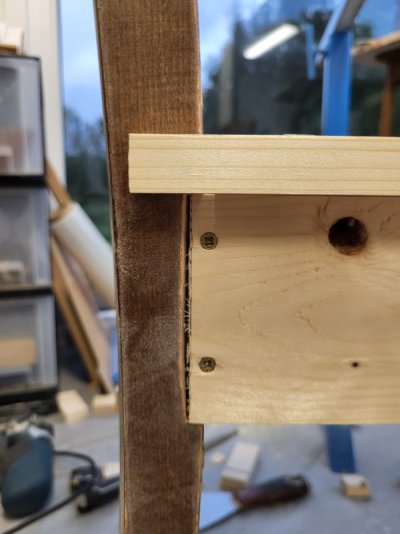

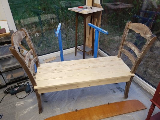

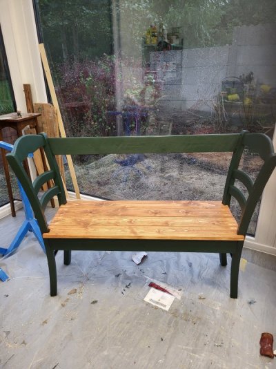

Hey,
Ik maak een bankje als trouwcadeau voor een zeer goede vriendin, symbolisch gemaakt van 2 stoelen.

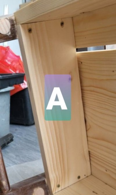

Ik heb nu de nieuwe zitting gemaakt. Zoals je kan zien zijn de stijlen van de stoel een beetje naar binnen gedraaid. Ik heb uit de poten een stukje wegggezaagd om het frame van de zitting aan te bevestigen. Vrij goed gelukt maar de zijkanten wiebelen nog een beetje. Momenteel had ik enkel schroeven van 30mm in huis. Ik zou nu langere schroeven gebruiken en houtlijm die lichtjes bruist. Zou dat voldoende zijn of heb ik nog extra verbinding nodig tussen de 2 zijkanten?
De planken van de zittingen zijn ook nog niet vastgemaakt.

Als ik het goed zie zit er in de rugleuningen net onder het nieuwe hout een dwarsbalkje. Kun je die niet met elkaar verbinden en of met het nieuwe hout. Dat zou de stijfheid kunnen vergroten. Heb je een plaatje van de onderkant?
(ook zou ik de zitting de zelfde ronding geven als de rugleuning, maar daar ben je wellicht al mee bezig)
Leuk project.

voor zover ik het kan inschatten, ligt het zitvlak nu tussen de ruggen van 2 stoelen
daar is nog geen enkele verbinding mee
die zou ik per rug 2x2 maal horizontaal losdoor maken
deuvels kunnen uiteraard ook
heb je een foto wanneer die opbouw op zijn zij ligt (90° gedraaid) ?
