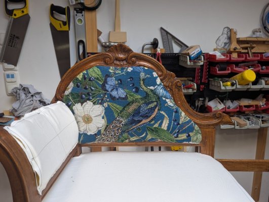

Een verschrikkelijk mooi project. Complimenten. Ik sluit mij aan bij het commentaar van Henk met betrekking tot de stof. Heel mooi 👍

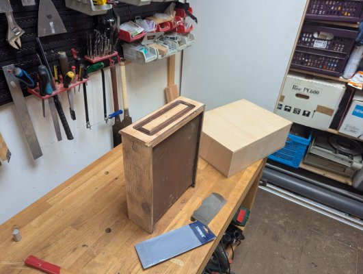

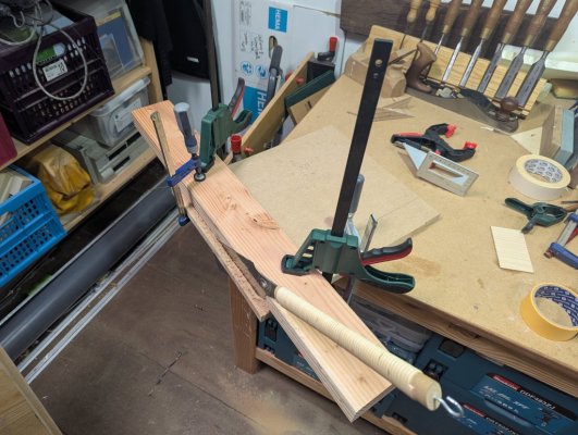

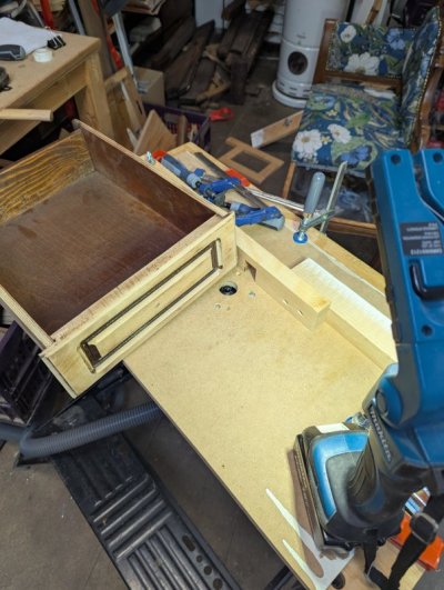

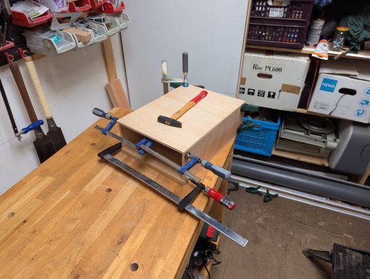

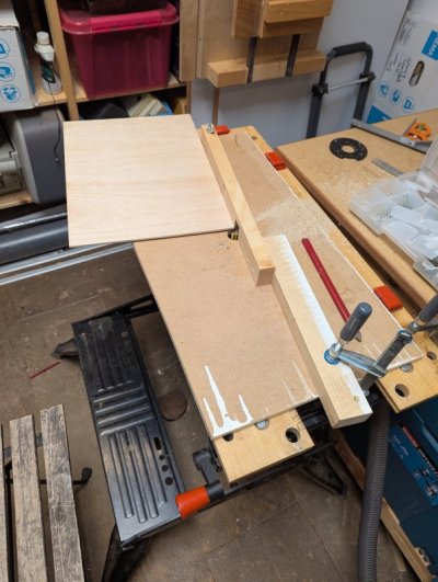

Zoals gezegd, ik had nog wat mpx en mdf liggen voor het kastje. Netjes langs een balkje zagen voor mooie rechte kantjes
Bij gebrek aan een mooie sponning frees maar even een impromptu freestafel gemaakt om sponningen te frezen.

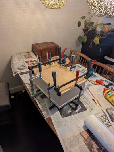

Er was iets met nooit genoeg lijmklemmen...
Even checken of het allemaal past.
Het laatje kan wel wat liefde gebruiken. Gelukkig is het iets meer straight forward kaal te krijgen. Knopje er af, vlakke kanten schuren met korrel 80. In eerste instantie dacht ik de trusty schraapstalen uit de kast te halen.
Echter het patroontje was netjes recht, ik had een bolfreesje van de juiste diameter van de rondingen en dus een impromptu freestafel.
Alleen de hoekjes hoefden nu nog met de hand.

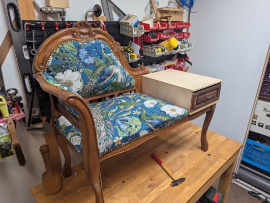

De lade heeft nu alleen nog een laagje beits en was nodig. Voor het kastje geldt; ik zag dat de lokale fijnhouthandel fineer verkoopt dus ga ik eerst maar eens proberen te fineren en afwerken met een sierlijstje.
Mocht dat mislukken kan ik altijd nog het plan van @klaas0639 opvolgen

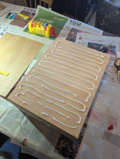

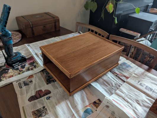

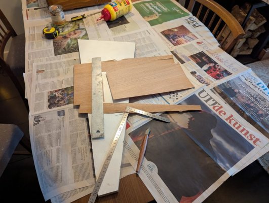

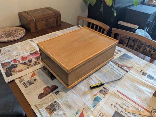

Zoals gezegd, fineren kan je leren. Bij de haagse fijnhouthandel een boekje eiken fineer gehaald en de fineerles van hun arnhemse collega gelezen Fineer / fineren: tips voor verwerken fineer - fineerles en besloten om de pvac met strijkijzer methode te hanteren.
Dit is redelijk straightforward als je het geconcentreerd doet. Ik ben begonnen met de achterkant, mocht het me niet lukken dan is dat het stuk wat toch niemand ziet.

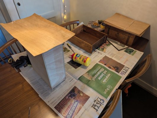

Lapje fineer op de achterkant leggen om te kijken hoe ik het wil hebben.
Uitsnijden met een centimeter overmaat aan alle kanten.

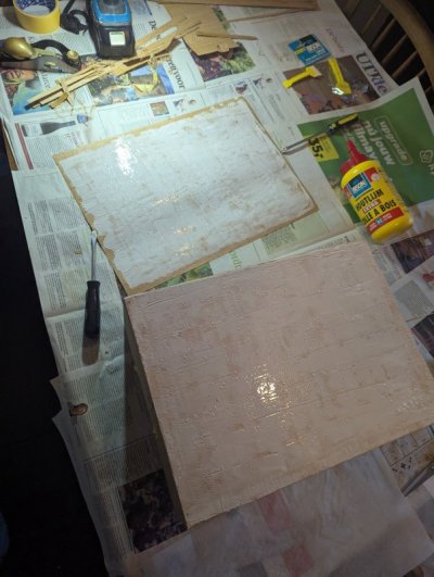

Fineer en het hout van een dunne laag houtlijm voorzien
Goed uitsmeren en een half uur laten drogen

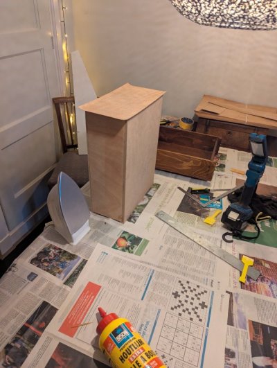

Dan goed aandrukken met een warm strijkijzer. Standje wol bleek voor mij het beste te werken, warmer gaf wat schroei geluid. Gelukkig niks zichtbaars.

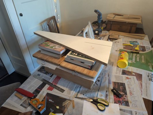

De randjes zijn wat lastig goed vast te strijken, dus nadat alles vast gestreken was een laag bakpapier en een plank met gewicht er op om te zorgen dat het goed vlak bleef. Dit liet ik een aantal uur zo staan totdat de randjes echt vast zaten.
Daarna nog een paar uur laten drogen om vervolgens de overstekende randen weg te snijden. Nadat het ongeveer op maat was gesneden met een schaafje nog even de randjes aflopen zodat het netjes flush is.
Een kind kan de was doen!

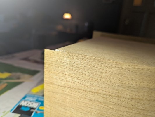

Echter hoogmoed en val enzo. Nadat ik twee vellen soepeltjes er op had geplakt ging het mis met de derde. Je blijkt dus niet te moeten strijken met je strijkijzer, dan gaat het vel schuiven. Je hebt een kort moment om dat nog te corrigeren maar als je even bezig bent zit het muurvast (wat natuurlijk de bedoeling is). Het vel bleek in 1 hoek ruim een centimeter te zijn verschoven en het onderliggende mpx was zichtbaar.
Gelukkig was het op een randje waar toch nog een lijstje over heen gaat.

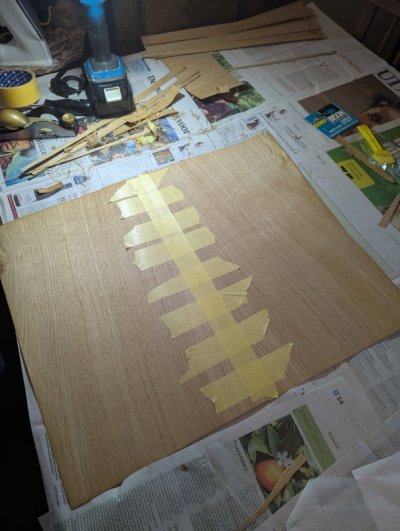

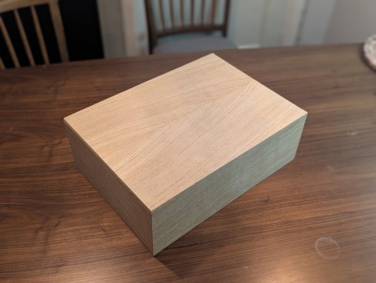

De vellen die ik had waren wel lang genoeg, maar niet breed genoeg dus voor de bovenkant moest ik twee vellen gebruiken. Het fineer is mooi kwartiers eiken, maar dus niet een heel spannend patroon. Het loopt een klein beetje schuin over de vellen en ik bedacht me dat het vast mooi kon spiegelen.

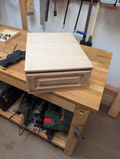

Zogezegd zogedaantwee vellen volgens de voorgeschreven methode aan elkaar geplakt. PXL_20250126_093652914.jpg

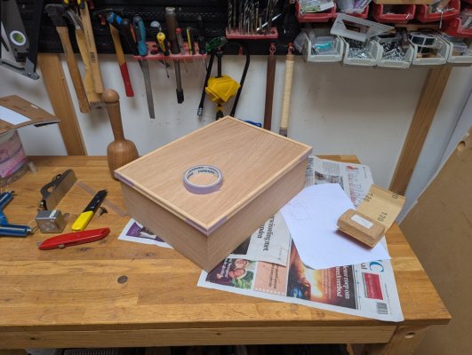

Lijmen, drogen, plakken, strijken, persen, drogen, snijden en schaven en dan krijg je dit
Volgende stap is netjes verstek zagen van de sierlijst, die bevestigen, dan alles beitsen en monteren.

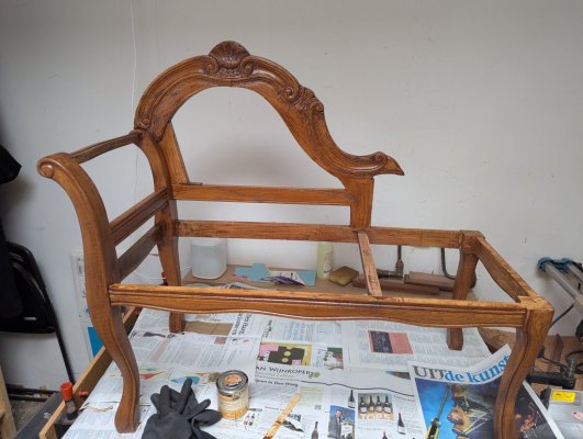

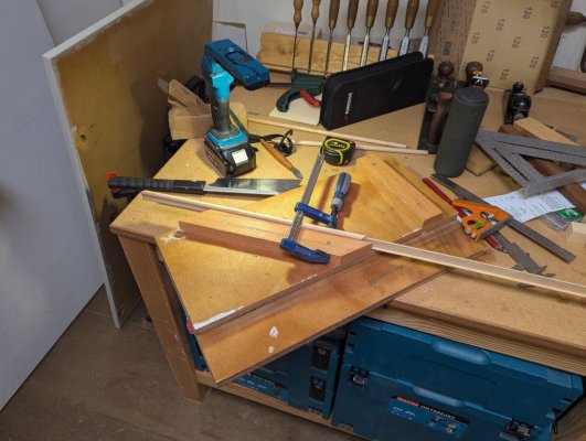

De laatste etappe, het monteren van de sierlijst, beitsen en de lade op het bankje bevestigen. Om netjes op 45 graden te zagen wat creatief met een futselplankje.
De vier kanten van het frame met schilderstape aan elkaar gemaakt om te zorgen dat ze mooi aansluiten en de lijm netjes blijft zitten.
Een hele batterij lijmklemmen om de sierlijst te klemmen bij het lijmen.
Twee lagen beits en meubelwas om hem op kleur te krijgen

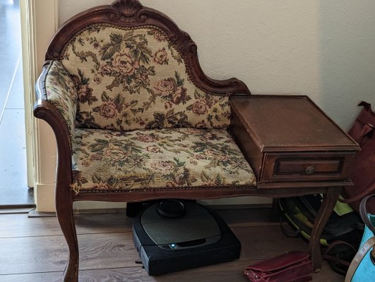

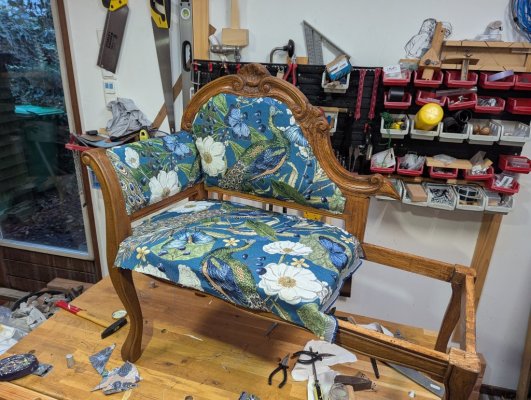

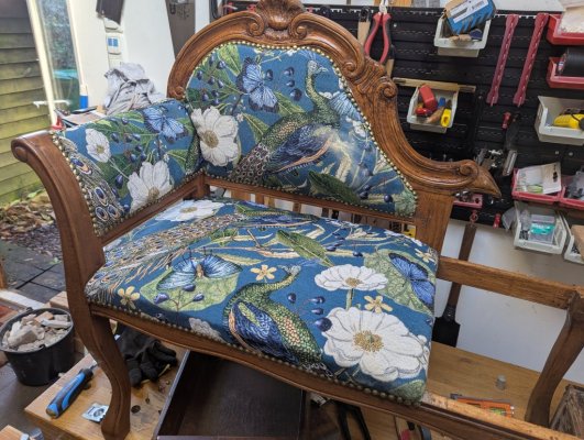

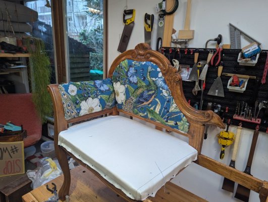

Dit was het bankje 3 jaar geleden

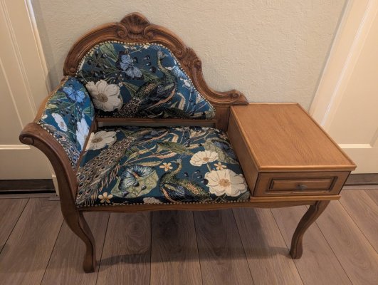

En dit is hem nu geworden
Al met al een leuk en leerzaam project geweest.
Nu nog een telefoon voor er op 😅
