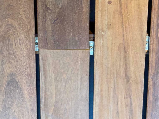

Ik kan een mooi partijtje lange Bankirai planken van 13,5cm breed, 2cm dik voor een interessante prijs krijgen. (€ 12,50 m2)
Deze zou ik als vloer planken willen gebruiken in mijn cabin.
De cabin is goed geïsoleerd met 10cm dikke PIR platen rondom, inclusief dak en vloer.
De planken hebben altijd binnen gelegen en zijn als vloer gebruikt. Maar wel gemonteerd met een opening er tussen. (zie plaatje hieronder.)
De cabin zal toch wel behoorlijke temperatuur en vochtigheid wisselingen kennen.
Mijn idee was om de planken strak tegen elkaar op de vloer te leggen met om de zoveel cm een nagel erdoorheen.
Goed idee of niet? :unsure:

Slecht idee lijkt me. Zoals je kan zien op de foto zijn de naden nu al niet gelijk, als je die tegen elkaar zou leggen dan komen bij schommeling in luchtvochtigheid de planken omhoog. Een nagel hier en daar houdt dat niet tegen. Wij hebben een schutting in de tuin uit Bankirai (goede kwaliteit) en dat werkt nogal. Ik vind het geen stabiele houtsoort.

of er in massief hout alternatieven zijn, betwijfel ik
banGkirai werkt 3%
dat komt overeen met het meeste massieve hout
dat moet kunnen bewegen
je zou het met tand & groef in mekaar kunnen zetten om geen spleten te hebben
voor een werkvloer zijn platen meer aangewezen
kan je de bangkirai aan een mooi prijsje binnen halen, doe het dan & gebruik die voor buiten
