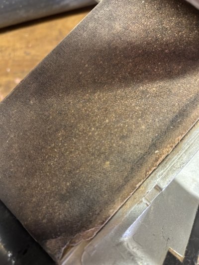

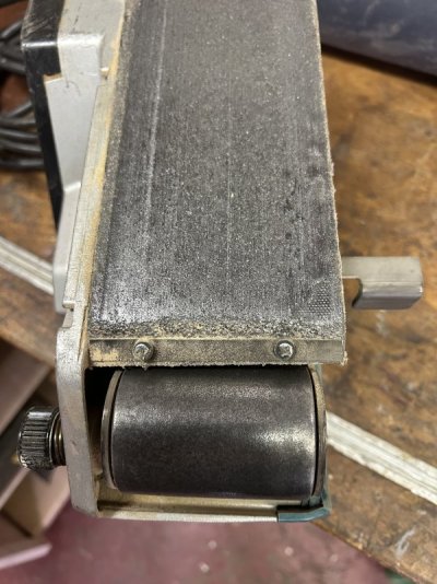

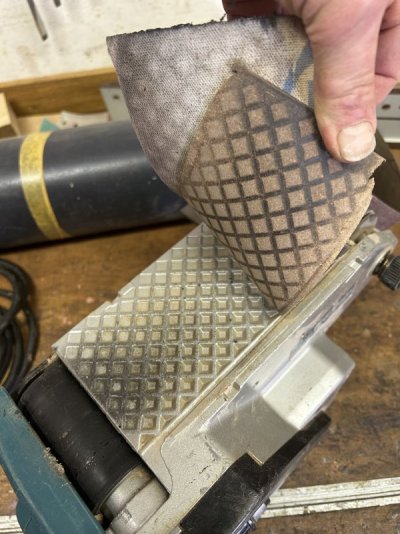

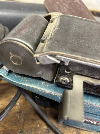

Excuus van mijn kant, want heb niet goed gekeken en dus onjuiste informatie gegeven.
Bij mijn machine (type 9920) zit een "sandwich" van grafiet en iets dat op kurk lijkt (Het lijkt of er een soort weeflaag in het kurk zit) is wel zoals oorspronkelijk vanuit Makita aangeleverd. Zijn dus twee lagen...., voor wat het waard is..
