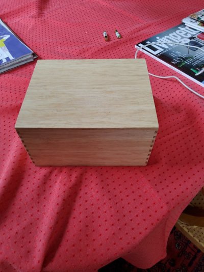

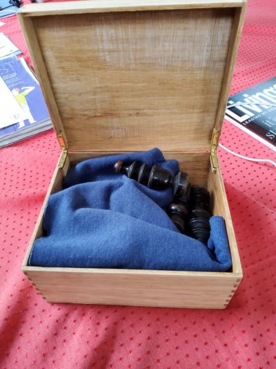

Ik zal mijn beperkte ervaring geven: mijn zoon heeft bamboe parket gekocht en daar waren een flink aantal rest stukken van. Die gebruikt. Ze bestaan uit 3 lagen geperst bamboe dwars op elkaar. Onderste en bovenste liggen dus in dezelfde richting. Dikte ieder 5 mm. Bovenste laag was kwalitatief de beste en daar de bovenzijde en zijkanten van gemaakt; de onderkant van de onderste laag. Bamboe is knetterhard, en daardoor duurt schuren lang; handschaven gaat, dwars op de nerf al wat moelijker. Machinaal zagen prima. Gelijmd met vislijm. Al met al een moeilijk materiaal wat wel een mooi resultaat geeft.
