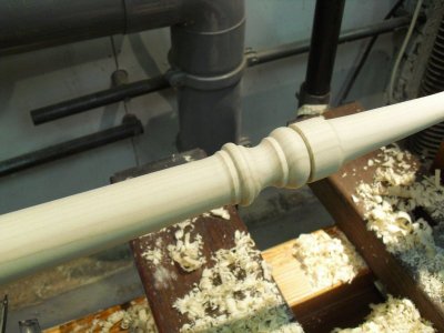

De eerste klus van 2014 zit erop, enkele nieuwe balusters draaien voor de renovatie van een oude trap.

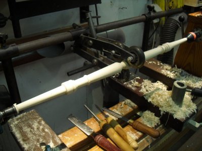

Houtsoort Yellow Poplar, grootste diameter 35mm, lengte 750mm, totaal 6 stuks. Door de kleine diameter van de balusters is een soortement bril nodig om wat ondersteuning te geven tijdens het draaien. Het hier gebruikte type heeft als grote voordeel dat de leunspaan zonder problemen van links naar rechts of vice versa, kan geschoven worden zonder dat er iets moet verwijderd worden;)
De gekozen houtsoort laat zich heel goed snijdend draaien, daar komt geen schuurpapier bij kijken, hoogstens een handje krullen:p

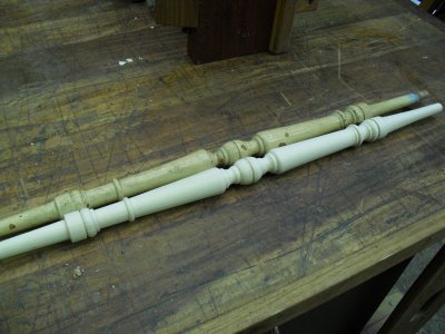

En nog enkele prentjes.

Van deze "bril heb" ik al veel plezier gehad, voor kleinere diameters (tot ongeveer 120mm) werkt dat ding fantastisch. Het is ook een stukje huisvlijt, enkele jaren geleden eens gemaakt uit wat restjes staal en drie skatewielen.

Waarom een schets terwijl het voorbeeld voor mijn neus ligt?? Zoals te zien bij dit origineel zitten er veel verschillende diameters in één baluster, als ik die steeds eerst moet meten om dan nadien op het draaiende stuk te gaan nameten, dat is niet te doen. Een paar diameters kan ik wel onthouden tijdens het werk, maar geen 15 verschillende:p Daarom maak ik een grove schets met alle diameters erop geschreven en die hang ik tegen de muur vlak voor mijn neus, nu kan ik direct op het werkstuk meten en dan controleren op de schets of de afmeting juist is:D Daarom gebruik ik hier altijd een schuifmaat, dat spaart tijd en moeite. Bij 6 balusters valt die tijd nog mee, maar bij 120 exemplaren tikt elke overbodige beweging aardig aan, dat geeft uren verschil.
