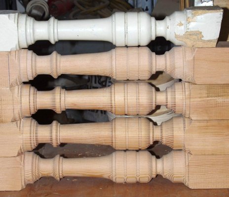

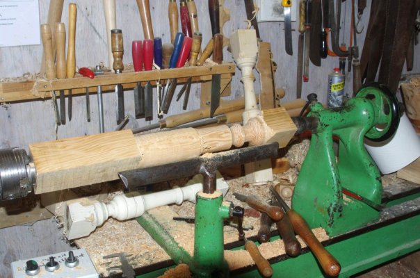

Een tijdje geleden vroeg iemand of ik balusters kon maken.
Hier het begin.
Ze worden gemaakt van Siberisch Larix en ze zijn ongeveer 50cm lang, het gedraaide gedeelte is 30cm lang en het balkje is 7X7 cm.
Ik heb eerst van een stuk vuren afvalhout (pallethout) een proef gemaakt.

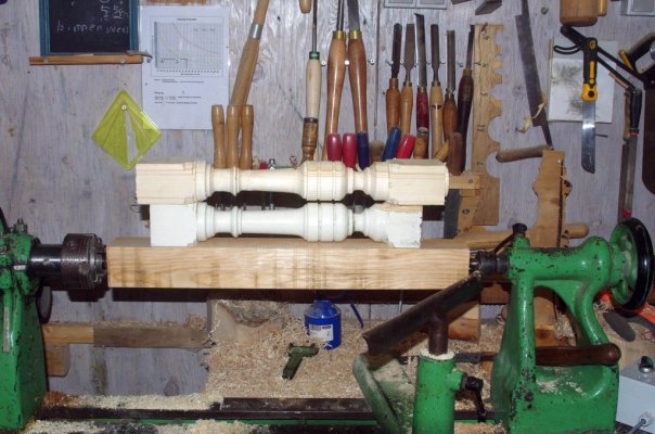

Ik heb les gehad bij joost kramer en heb gezien hoe hij de trapspijltjes draaide. Model hing erboven en op het oog draaide die alles pas. Toen met enkele passers de belangrijkste maten nagemeten en bijna alles was meteen goed. Ik keek mijn ogen uit. Maar ja als je al 20 jaar dit bijna dagelijks doet en een begenadigd langsdraaier bent dan moet het kunnen. Juist de kleine onregelmatigheden tussen de spijlen maakt dat het er mooi uitziet. Ik vind machinaal draaiwerk voor dit soort dingen gewoon niet mooi.

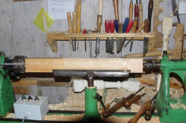

Ik ga er 4 maken en gebruik de passer en meetlat veelvuldig.
Er zijn wel meerdere leermomenten en toch wel leuk om te doen.

Van engelse draaiers heb ik woord storyboard overgenomen. Een stukje triplex met de insteekmaten ingekeept zodat je begin steeds identiek is. Verder een neg mal zoals hierboven.
