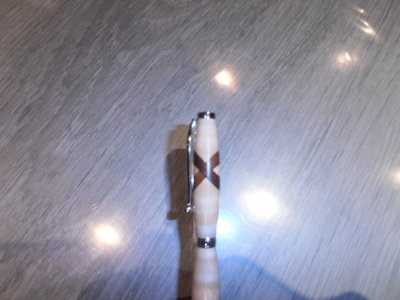

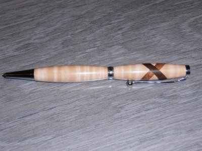

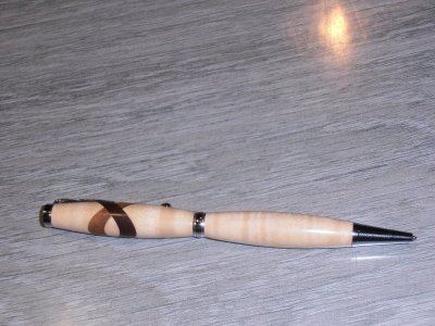

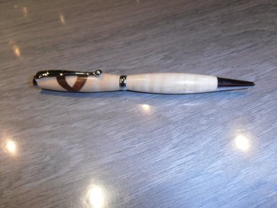

Vandaag een balpennetje gedraaid uit esdoorn met een ringetje van notelaar en ééntje van iroko.
Als afwerking heb ik voor de eerste maal eens gewerkt met CA-lijm.
Ik moet zeggen dat ik daarvan wat afstandelijk was, maar nu ik het éénmaal heb toegepast vind ik het heel super.
Nu ben ik weer een ervaring rijker.
Dit is mijn eerste experiment rond het draaien van een balpen met ringen. Bij een volgende pen zal ik de ringen wat minder zwaar maken wat nog mooier zal tonen.
Hier mijn resultaat.

Hij is erg mooi geworden
zekker met die ringen er in , is iets wat ik ook nog wil gaan proberen met de tijd
mooie pen hoor
groetjes Patrick

Dat is een hele fraaie pen. Is er geen pen hardware te koop die wat dikker is in het midden, zodat de taille er niet in zit?
Er zijn dikkere binnenwerken voor pennen verkrijgbaar Jaap.
Het is een kwestie van smaak dik of dun.

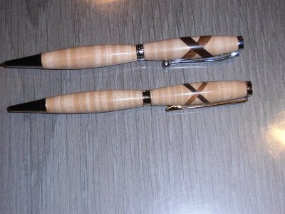

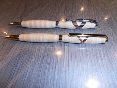

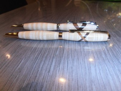

Ik heb nog een tweede pen gemaakt met wat fijnere ringen en heb ze naast elkaar geplaatst op de foto.
De gebruikte houtsoorten en afwerking is hetzelfde als de eerste.
De eerste is een zilveren kleurige en de andere is nu een goudkleurige waarvan de clip een ander model is.
Ik besluit dat de tweede de mooiste is met de fijnste ringen.
Zo zie je dat het tweede experiment altijd beter is.
Renault
14 jun 2009
1.046
De tweede is knapper met de kleinere ringen. Nu moet ik wel zeggen dat de klip bij de eerste weer mooier is vanwege dat bolletje aan het eind. Maar de gouden kleur past weer beter bij de houtsoorten...
