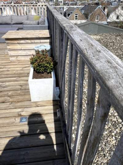

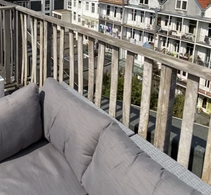

Op het balkon van mijn nieuwe huis bevindt zich een hek. De spijlen hiervan zijn allemaal kromgebogen. Ik vroeg mij af hoe dit komt en of ik dit nog ooit recht zou kunnen krijgen. En hoe zou ik dit het beste kunnen doen?

de spijlen hebben mettertijd hun 'draai' gevonden
ze gaan niet zomaar weer recht komen
je kan tegen de achterzijde in 90° (je vormt dus een liggende T) een lat zetten en die tegen de spijlen aantrekken, door ze van de buitenkant van de balustrade te schroeven, anders komen de schroeven in het zicht
de spijlen zijn redelijk dun, dus is er kans dat dat lukt
lukt dat niet, of is het te veel werk, dan nieuwe spijlen er in
hoe de spijlen bevestigd zijn, is niet volledig duidelijk
op de foto zie ik dat ze onderaan tussen 2 latten zitten
bovenaan ?
bij nieuwe spijlen kan je datzelfde principe toepassen
zelf zou ik resoluut voor nieuwe spijlen gaan
thermisch behandeld hout is een goeie én de meest economische keuze
