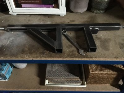

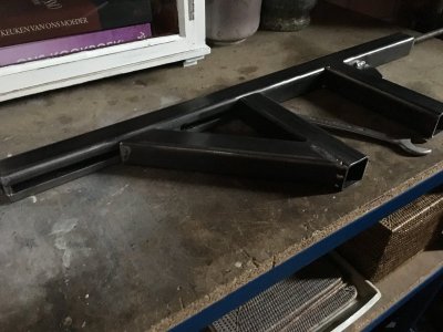

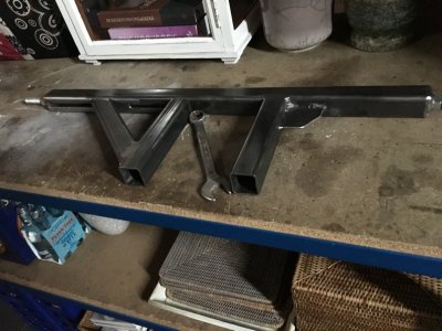

Daar ik binnen enkele weken ook wil starten met voorbereidingen van onze eiken overkapping met tuinberging en hier op het forum al veel info verzameld heb,begon ik dit weekend eens te denken hoe ik de balken dwars kan inzagen met de cirkelzaag en toch een vorm van geleiding hebben voor de zool van de cirkelzaag.Ben dan vandaag eens aan het construeren geslagen en dit was dan het resultaat. Doel is eigenlijk tweeledig : dwarse zaaggeleider, maar ook een handige hulp om de balken van 200X200 makkelijker om te kantelen op de schraag. Het bereik van de klem gaat voor balken van 150 tot 250 wat voor mij voldoende is. Er loop een draadstang van M12 doorheen om de boel op te spannen.
