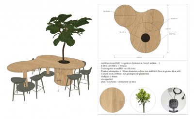

Beste,
In samenwerking met onze interieurontwerper ga ik bijgevoegde grote, organische vergadertafel maken van 4cm dik eiken, buitenmaten zo'n 2.80 x 2.80 meter. Het blad zelf wil ik in 2 delen maken & met werkbladverbinders samenvoegen. De nerfrichting ruwweg van links -> rechts op het boven aanzicht. De 2 dunne poten wil ik van verlijmd eiken draaien.
Ik zit nog een beetje met het frame onder de tafel. Gezien de overspanning denk ik dat een onderframe nodig is, evt meteen waar de poten in passen. Ik zat aan 2 opties te denken:
1) Enkele RVS profielen infrezen dwars op de nerf richting en die vast lijmen,
2) Een frame van eikenhout maken, met bredere 'sleufgaten' voor de (bout?)bevestiging, zodat het hout wat kan werken.
Hebben jullie hier tips of suggesties voor?
Verder moet de grote tafelpoot zo'n 85cm doorsnee worden. Iemand gaf suggestie om een eenvoudig frame te maken en daar eik-fineer buig multiplex omheen te buigen. Iemand hier nog suggesties voor?
Alvast hartelijk dank voor het meedenken!

Als je ook flensen met een grote diameter (60cm?) op de kleine kolommen onder de tafel zet, kom je al een heel eind qua ondersteuning. Wel slobgaten gebruiken voor de schroeven.

Hi Fons, bedankt, dat is ook een goed idee! Grote flens met slobgaten.
@ZotVanHout: Ik weet niet precies wat je bedoeld met "grote gaten in de onderkant van de profielen lijmen, kleine ovalen gaten in de bovenkant zodat het blad kan werken, in die gaten schroeven op een rondel" -> Hoe lijm je gaten in profielen? Wat is de onderkant en bovenkant van een profiel? Wat is een rondel?

Hoi Bert,
Leuk project, erg gaaf! Ik zou het leuk vinden als je ons op de hoogte houdt van de vorderingen! En dan vooral veel plaatjes :)
Wat betreft de grote tafelpoot: wellicht kan je deze maken zoals ze ook wijnvaten maken, maar dan recht. Met andere woorden: heel veel latjes in de juist hoek zagen, lijm er op en opspannen met een spanband. Een bodem & deksel kan je ook verstek er in lijmen. Doe je dit goed, dan heb je volgens mij een zeer stevige poot (en ook lekker zwaar).
Had je ook al nagedacht over waar en hoeveel potgrond je kwijt wil? Ik zou persoonlijk op zoek gaat naar een bloempot met een lip, welke dan verzonken in het topblad komt te liggen (Eigenlijk net zoals een spoelbak in een aanrechtblad, maar dan een stuk dieper). Op deze manier hoef je je ook geen zorgen te maken over vocht dat in de kopse kanten van het hout kan trekken van de topblad. Even hardop gedacht! Wellicht had je dit al uitgewerkt ;-)

Hey Peter, bedankt voor je enthousiaste reactie!
Die tafelpoot is inderdaad een goed idee, wellicht wat makkelijker dan eiken-fineer buigtriplex (zelf maken).
Over die bloembak nog niet nagedacht, maar goed idee. Ik weet alleen niet of het mooi is om de bloembak nog boven de tafel uit te laten komen. Het gat in de bovenkant wordt 50cm, de buitenkant poot wordt 85cm rond, dus in principe genoeg ruimte. Wellicht bovenin de poot 1 - 2 ringen maken en dan halverwege een plateau om de bloempot op te zetten.
Ik zal wat foto's maken en uploaden.

Ik had ook bedacht dat de bloembak gelijk loopt met het blad, maar dan verzonken in het blad. Vandaar de vergelijking met een spoelbak in een aanrechtblad. Wellicht dat zoiets bestaat of dat je iemand met een 3D printer een leuk passend model kan laten maken.

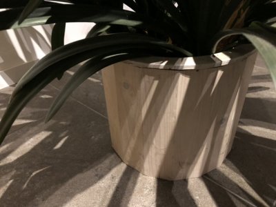

Ik heb jaren geleden op dezelfde manier een plantenpot gemaakt. Kan al wel 15 jaar geleden zijn, was een van mijn eerste projecten.
Een bouwemmer (bovenrand erafgezaagd) als basis gebruikt, uit multiplex 2 ronde schijven (1 voor de bodem en een iets grotere met een randje eruit en ook een gat erin voor de bovenkant) en daar latjes tegen. Een cm of 5 breed en dan precies uitrekenen hoeveel graden de zaagsnedes moeten zijn om samen 360 graden te vormen en dus naadloos aan te sluiten.
Met de zichtkant naar boven strak tegen elkaar weggelegd, aan elkaar geplakt met schilderstape, ongelijmd en met een paar spanbanden om de cirkels geklemd. Afgewerkt met whitewash.
Sorry voor de slechte foto ivm het licht...
Als je de plantenbak wilt laten verzinken in het blad, dan gewoon het gat in het blad zo groot maken als de binnendiameter van de pot, en als bovenste ring een ring met deze afmeting maar dan een groter gat (dia 2x de dikte van de latten groter) en deze niet binnenin (zoals bij de bodem) maar buitenom de latten plaatsen. De latten er dus van binnen tegenaan vastzetten (lijm + tacker?)
