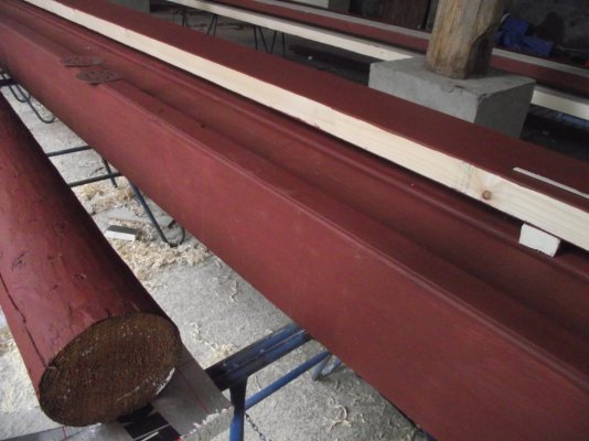

Hier wordt verbouwd en er komen o.a. nieuwe balken in huis voor de zolder. De ouden waren een beetje 'op'. Nu zijn nieuwe balken mooi rechthoekig, maar dat vind ik dus niet mooi.
Er moet een leuk profieltje op komen en daar ga ik met een oud profielschaafje iets aan doen. Ik weet het, een bovenfrees doet het sneller en strakker en dat zal.
Ik doe het dus met een schaafje. Ze zijn zeven meter lang en ik ga dus ook iets aan mijn conditie doen en meters maken. Hier onder staat een voorbeeldstukje van hoe het gaat worden. Beitel is mooi scherp en neemt ook de noesten goed mee.

aan het eind beginnen en achteruit werken.
Heb ik nu gedaan en het resultaat is verbazingwekkend goed. Ik was nooit op het idee gekomen maar je hebt i.d.d. minder materiaal vóór de beitel en dat werk heel gemakkelijk. Mooie van zo'n schaaf is natuurlijk dat je niet hoeft uit te kijken of het overal een beetje gelijk wordt. Zo gauw de bovenste aanslag is bereikt doet ie niets meer.

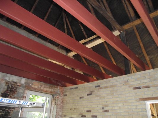

Oeps, geen idee, laten maken bij de lokale verfzaak.
Het enige dat ik weet is het nummer, ral 3009.
Werd vroeger ook gebruikt voor de vloeren in gangen en kelders, de zgn dodekop.
D.w.z. de kleur, niet het soort verf....;)
Waarderingen: ZotVanHout
De beschrijving, ossenbloed, dodekop, zijn inderdaad hedendaags handels referenties aan kleur en variërend van fel rood tot donker bruinrood en heeft niks te maken met het dragende middle. Met de oude ossenbloed verf was dat precies het tegenovergestelde dwz een referentie aan de dragende middel ongeacht de pigment die in de verf zat.

Het kwam mij ook over of dat er ijzermenie gebruikt was….. ik moet wel toegeven dat ik kleurenblind ben, zoals zovelen….
Profilering zie er goed uit….. zal een hele klus geweest zijn al die meters… zelf zou ik de bovenfrees gepakt hebben

@chevy66 . Dat is helemaal waar. Vroeger waren de kleuren allemaal een tikje afwijkend door het gebrek aan standarisatie. Nu met de ral nummers is het overal gelijk. De verfzaak waar ik het heb laten maken had ook nog de variant die men daar vroeger gebruikte en die week ietsjes af van deze. Maar we willen deuren en keuken ook in deze kleur hebben en die keukenboeren doen enkel aan ral kleuren.
In de hitte van de afgelopen tijd heb ik mezelf meerdere keren flink moeten toespreken om het werk op de "ambachtelijke" manier te doen, bovenfrees ligt altijd wel voor de greep. Ach, ik ben weer een ervaring rijker. De tip van @Bert Vanderveen was er eentje om te onthouden, ik ga nooit meer anders doen. Achteruit werken is het geheim. (y)
Ja, dat is essentieel met dit soort werk, in combinatie met goede selectie van mooi rechtdradig hout.
Gisteren ook zo'n 20 meter aan decoratieve groeven geploegd met mijn combinatieschaaf - gelukkig niet zoveel werk als al die balken van jou.
Met achteruit werken is er inderdaad niet zoveel materiaal voor de beitel, wat helpt om uitbreken tegen te gaan als je onverhoopt wat warrige draad tegenkomt. Lichte afname, korte stukjes naar achter, en uiteindelijk één lange haal om het geheel strak te trekken.
Want met dit soort werk kan je helaas niet even van richting of schaaf wisselen als de draad even tegenzit.
Tof werk, Roel. Past goed zo bij een (verbouwde) boerderij.
