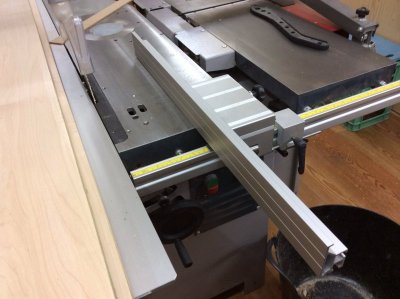

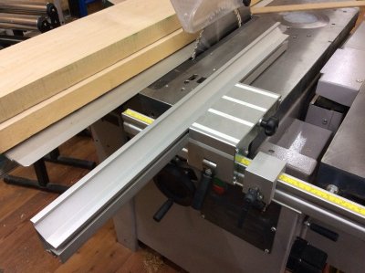

De langsgeleider die meegeleverd wordt is niet optimaal voor de zaagtafel. Te hoog en zeker te lang. Ik heb nu een geleider gemaakt van een profiel dat gebruikt wordt voor de montage van zonnepanelen. Dit profiel is ongeveer 4 cm hoog en de maximale lengte komt net voorbij het zaagblad. Dit werkt veel gemakkelijker voor de meeste zaagklussen. Er is wel een andere geleider beschikbaar, maar hoe deze precies uitziet weet ik niet.
A
Oh ja, de machine wordt geleverd met maar één geleider, dat is de schaafgeleider die je omzet naar de zaagtafel. Ik heb al na 2 maanden de afzonderlijke zaaggeleider met een fijnafstelling besteld. Daar werk ik eigenlijk altijd mee.
Fons
5.020
1.375
Die kan je toch op zijn kant leggen waardoor hij lager is en naar voren schuiven, richting aanvoerzijde?
Ja, dat kan. Maar het de aanslagkant wordt erg smal en de geleider steekt ver naar achter waardoor hij de neiging heeft te kantelen. Zoals op de foto van Fons te zien is, is de optionele geleider beter.

Ik heb de geleider die verstelbaar is, verticaal of plat. Links een geleider zetten is ook geen optie bij een opleg-roltafel van 2 meter. Een stuk hulpgeleider maken is waarschijnlijk nog de beste oplossing. In feite zijn de 'Amerikaanse' zaagmachines met hun zaagblad bijna in het midden van de tafel, links en rechts een groef én de mogelijkheid om de geleider links én rechts te plaatsen nog zo slecht niet bekeken.
Allen bedankt om mee te denken, en Fons voor de fotos.
