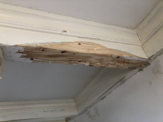

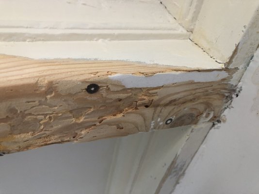

Bij het schuren van mijn houten balken plafond kom ik allerlei vraatsporen tegen. Er zat een hele laag plamuur overheen om. Die is er inmiddels vanaf. En heb ik het meeste zaagsel er uit. De sporen zitten echter diep.
Kan iemand me vertellen of dit recente sporen zijn? En van welk insect?
Als reparatie denk ik aan een deel uitzagen en een nieuw stuk aanbrengen. Iemand nog tips?

mochten de sporen recent zijn, dan zouden de (vlieg)gaten door de verflaag zitten
is de vraat oppervlakkig, dan zou ik enkel plamuren
de hoogte van de balken speelt mee, de hoh-afstand + de diepte van de gangen
hoeveel balken zijn aangetast ?

Het baart me een beetje zorgen dat er zoveel meel is te zien. Als het oude sporen waren zou je denken dat dit er niet in zou zitten, want dan was dat voor het plamuren denk ik wel verwijderd. Het kan ook nog zijn dat vlieggaten niet door de plamuur konden worden geboord, maar wel door de andere, onbehandelde kant?
Ik zou dat eerst nog even controleren.

Eerst een etmaal schoon papier er onder leggen om te kijken of er boormeel op komt, dan weet je of er wel of niet actieve bewoners i het hout zitten.

Zijn die zwarte plekjes geen plug gebruikt voor een eerdere houtworm bestrijding?

Aan de diameter van de gaten te oordelen denk ik aan boktor, als het stil is en ze er nog in zitten dan kun je ze soms horen vreten. Vraag me niet hoe ik dat weet.

Ik denk dat in combinatie met de gesloten verf en plamuur je er wel vanuit kunt gaan dat het oude schade is.
