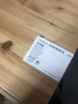

Ik had nog een plaat grenen van een Ikea kast.
Alle bewerkingen heb ik weer met handgereedschap gedaan.

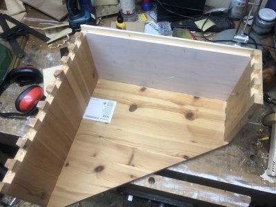

De zwaluwstaarten heb ik met een druppeltje lijm vast gezet. De bodem ligt los in groeven. Nou ja los.... de bodem zit er strak in.
De plaat hout:

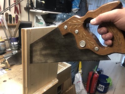

Alles op maat zagen en schaven:

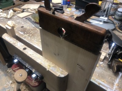

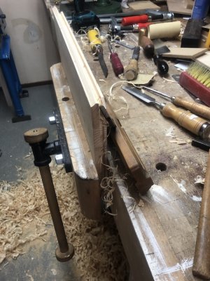

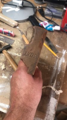

De bodem komt er los in dmv groeven. Die schaaf ik met een groef schaaf:
De bodemplaat wordt net zo breed als de bak, zodat de wielen zover mogelijk op de hoeken zitten. Als ik de wielen meer naar binnen zou plaatsen, wordt de bak instabiel.

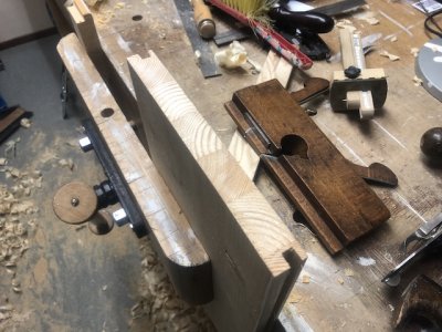

Om te voorkomen dat de bodemplaat zou kunnen beschadigen, schaaf ik er een schuine kant aan. Ook met een profielschaaf:

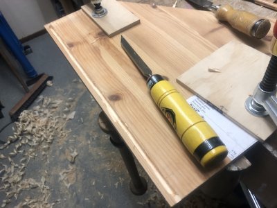

De groeven in de zijkanten:

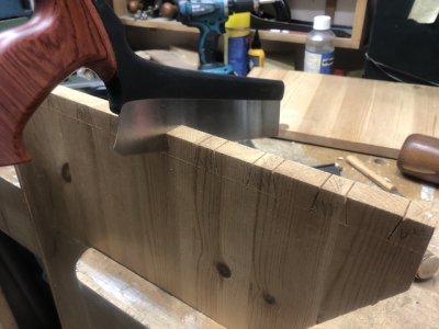

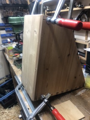

Vervolgen wij met de zwaluwstaarten:

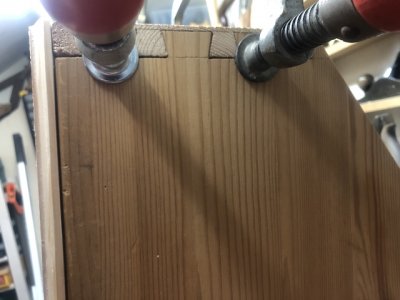

En de montage:

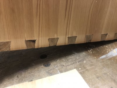

De staarten van dichtbij.
De gewone zwaluwstaarten zijn goed gelukt:
Maar de half blinde kunnen beter:

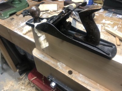

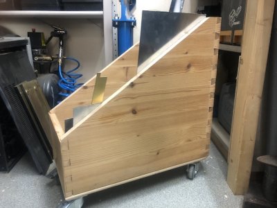

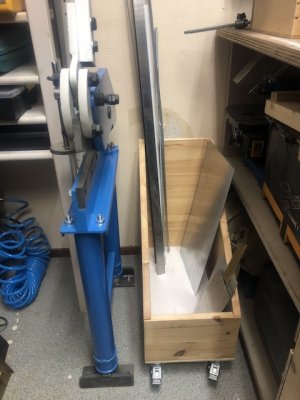

En zo staat het er nu bij:
Ik denk dat ik nog wel een vak indeling ga maken voor de staven en smalle stroken. Die vallen nu steeds om.
Of een paar stukken PVC buis er in vast maken. Dan kunnen daar de staven en stroken in.
De bak laat ik verder onbehandeld. Het grenen is vet genoeg.

Raymond, das een net bakje geworden! En doe half verdekte zwaluwstaarten oefenen, oefenen komt het als vanzelf goed.
Persoonlijk zou ik hier geen half verdekte zwaluwstaart toepassen maar een gewone zwaluwstaart.
Voor mij geld half verdekte zwaluwstaarten voor la fronten en of kast korpsen.
groetnis, Roeland
groetnis, Roeland
Hey Roeland, bedankt!
Ik heb inderdaad voor half verdekte zwaluwstaarten gekozen om te oefenen. Ze zijn best lastig. Maar snel weer iets verzinnen waar ik ze in kan verwerken.
