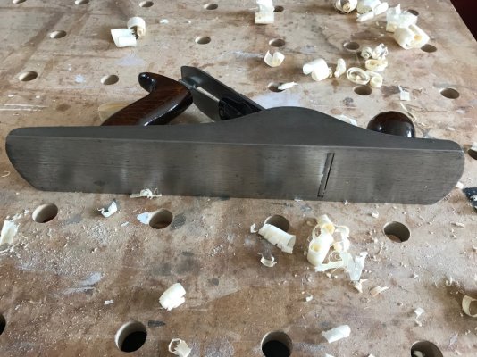

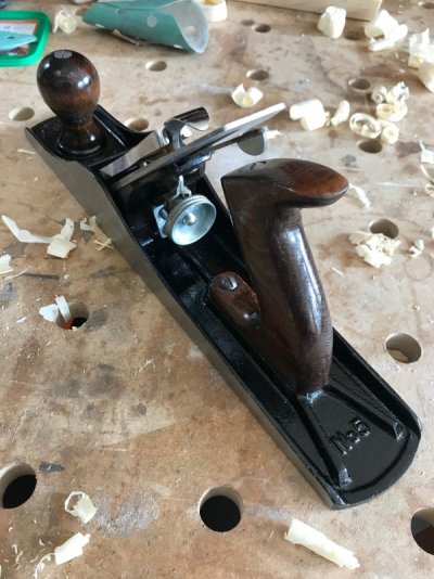

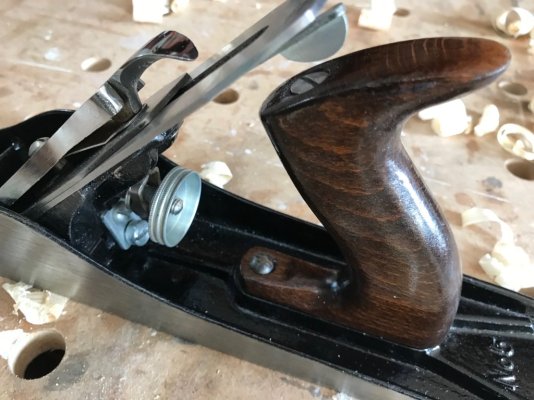

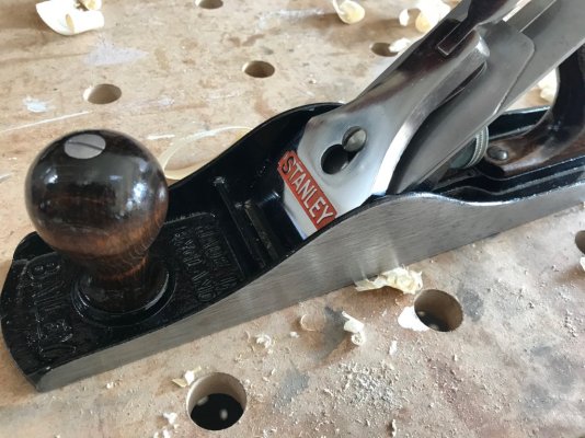

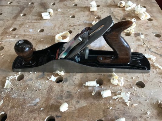

En hierbij nog even het eindresultaat. Hij schaaft weer als nieuw.
